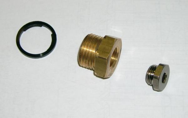

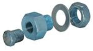

o 13.10.2007, 22:21 | Lukaash
pneumatika ... 1/2"-1/4" (nebo 1/8", to je fuk) redukce, k tomu 1/2" matice a ucpavka 1/4" (podle redukce) ...
myslim ze bys to poskladal i z dilu v topenarstvi :-)

o 16.10.2007, 10:38 | Lukaash
jak rikam :-) ... koupis to kdekoliv, kde prodavaji pneumatiku/hydrauliku ...
foto k příspěvku  od Lukaash
