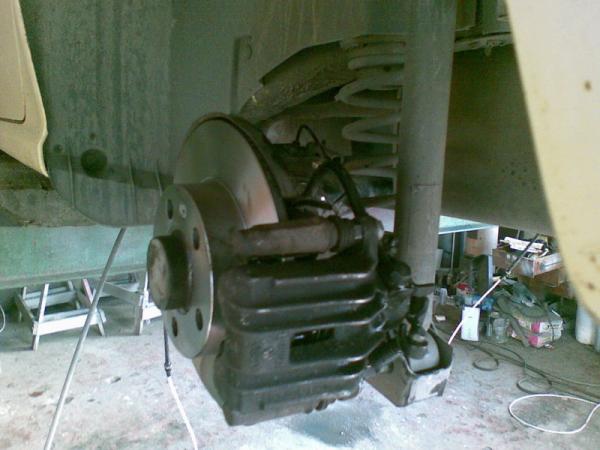

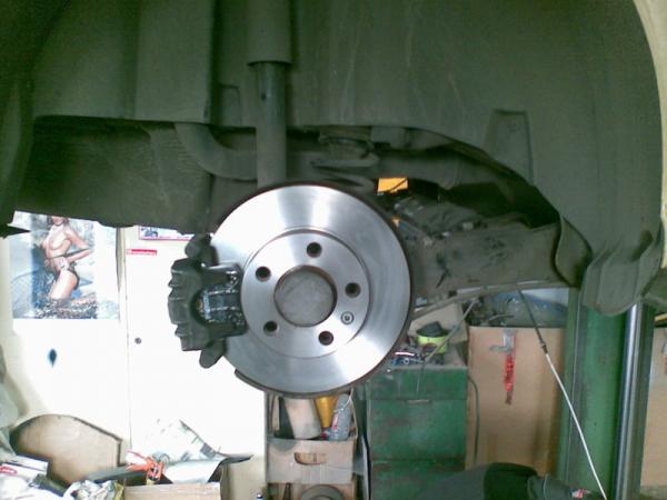

vrele doporucuji je to pomerne znat a hlavne to konecne uz nepiska nevydava zvuky - pakny

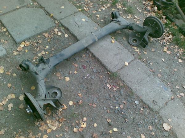

puvodni exponat

na kolik te vysla zamena bubnu na kotouce?
o 09.10.2007, 21:40 | xenonman
zalezi za kolik nakoupis, ja jsem daval celou novou zadni napravu, co je treba zadni naprava, lanovody a samo kotouce a desticky nic vic, pokud mas abs tak sehnat zadni napravu vcetne cidel
nove koutouce a desticky mam od ferodo a stojej cca 1500 komplet
o 09.10.2007, 21:43 | imax
a co trmeny? .... jestli to neni tajne tak hod odhad ceny .... ta naprava je asi ze silnejsi verze Fobie ne?
o 09.10.2007, 21:46 | xenonman
no trmeny pocitam uz vcetne zadni napravy
zadni naprava kotouc je na 1,4 16v 100ps, rs 1,9tdi, 1,9tdi 100ps a mozna to si nejsem jistej 2,0
cenove bez prace material je tak kolem 5tis...
prace cca 2-3h vcetne ovzdusneni

o 14.10.2007, 22:16 | xenonman
tak abs nemam a slape to jako hodinky uplne krasne takze blbost....
je tam regulator nad zadni napravou a i ten jsem nechaval original nemenil jsem ho za nic....
