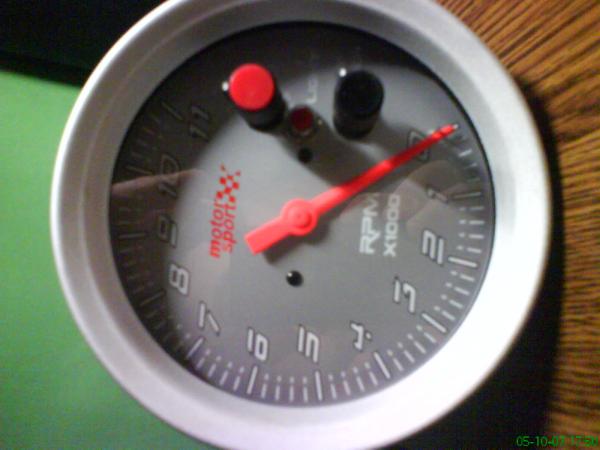

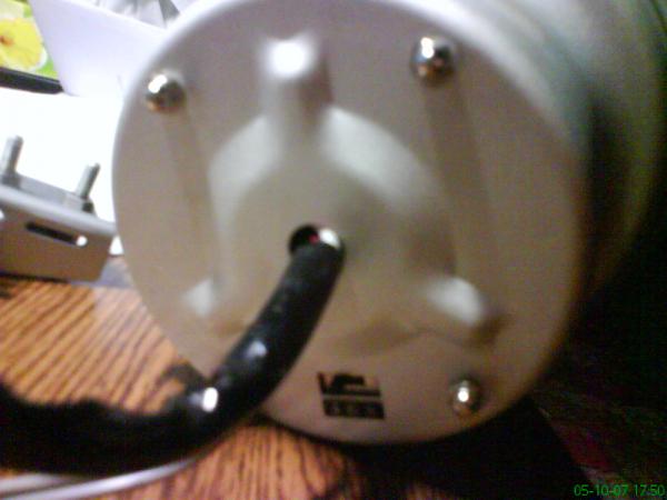

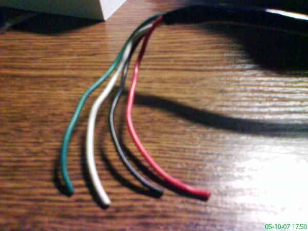

Ahoj!
Koupil jsem z Bouračky přídavnej otáčkoměr,ale s uřízlejma káblikama a bez návodu,nu což ale ted mi nějako neleze do hlavy co kam zapojit!
Nemáte někdo odkaz či radu co kam píchnout!?
Dík Tomas

o 05.10.2007, 18:37 | Reprák
cervenej, cernej - +- na podsviceni a funkci
bilej bude podle me signal z civky
a zelenej nevim :)

o 09.10.2007, 10:59 | Pietro
zelenej musis zapojit nekde u motoru,kde ti snima otacky ,nekde u rozdelovace nebo podobne,u kazdyho auta je to jinak... zajdi za nekym co umí autoelektrinu on ti to misto najde! Ps: kolik te stal?
