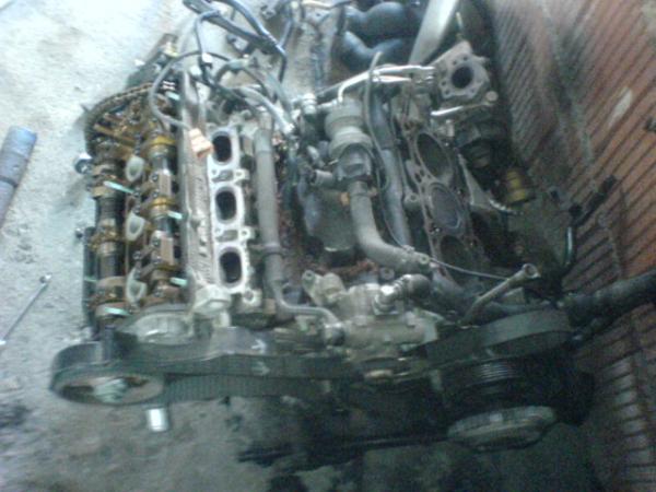

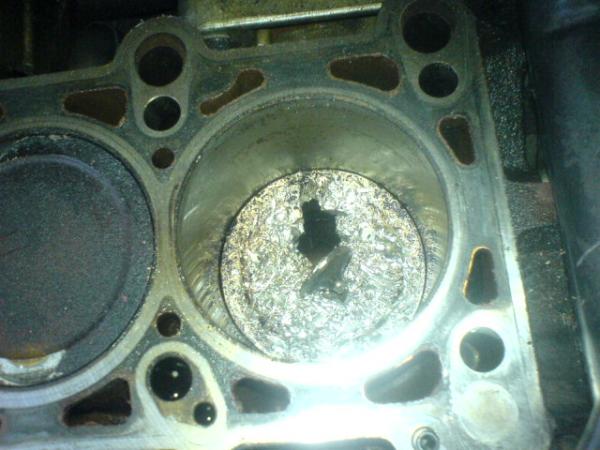

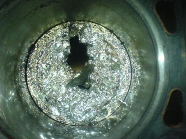

o 04.10.2007, 08:30 | 20bad
foto k příspěvku  od 20bad

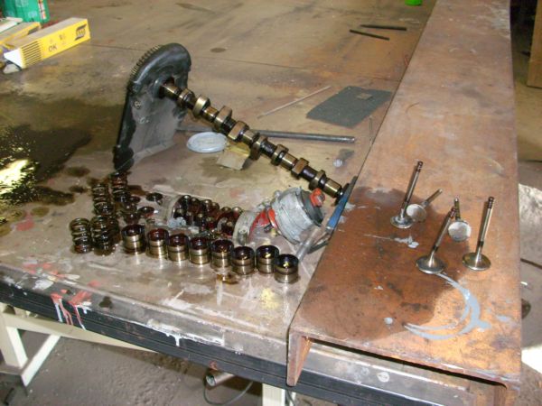

o 04.10.2007, 08:31 | 20bad

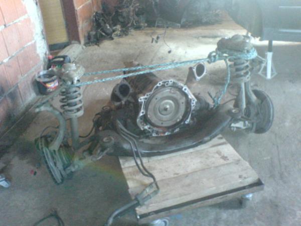

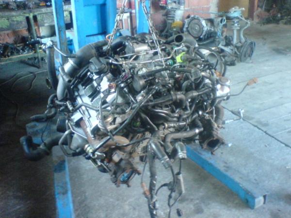

a tady uz je novej moturek

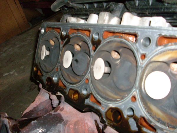

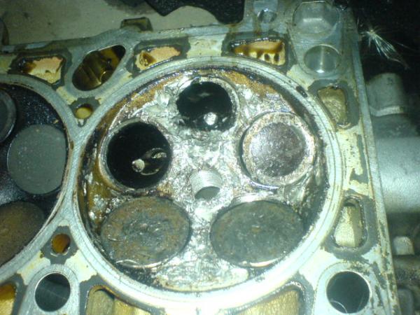

o 04.10.2007, 08:32 | 20bad

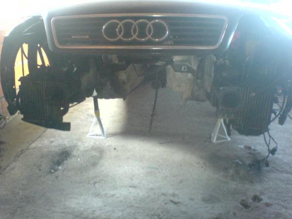

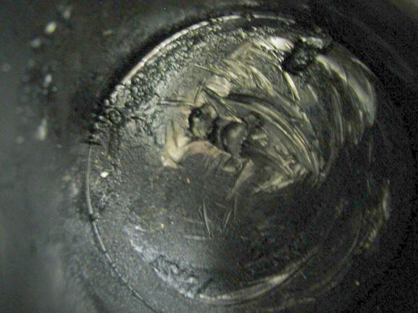

a tohodle to je

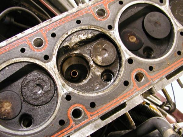

o 04.10.2007, 08:34 | píďa363
tohle mi udělala 1,8 T octavka. sesm se malem posral smíchy když jsem viděl ten ventil jak tam skotačil..
o 04.10.2007, 08:48 | .mycTD
jj, taky zname :-)
P309 GTI
foto k příspěvku  od .mycTD
o 04.10.2007, 08:49 | .mycTD
...pist to odnesl jen par skrabancema

o 04.10.2007, 10:50 | 20bad
jinak je to 2.7 biturbo
o 04.10.2007, 10:57 | Lukaash
a fen prezil? nebo to odnesly lopatky?

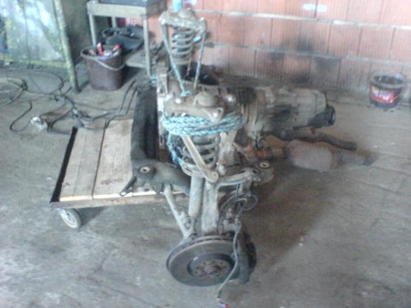

o 04.10.2007, 12:37 | Lukin.xxx
u te audiny je to lepší cel erozkopat kvuli motoru?? naprava vše??
kolik to trvalo hodin rozebrat a složit?
o 04.10.2007, 15:47 | 20bad
U te audiny je nejlepsi sundat motor komplet s převodovkou a napravama, v podstate se povolej vejfuky, vyndaj se lambdy sundaj se brejle komplat se svetlama, povolej se nahore persony trochu elektriky a je to venku, pokud jen motor je to ojeb, hrozne malo mista a spousta picifuku se musi sundat z motoru aby sel ven.
o 04.10.2007, 16:04 | Lukin.xxx
mno jo to zni na prvni pohled jako mo prace ale jak to vezmeš ze vlastně cely předek vytahuješ skoro pokupě mno

o 04.10.2007, 20:22 | Machča
hosi jeste ze tu nemam fotky jak vypadaj ventily ohnuty do pravyho uhle z barchetty jo a vsech 16 ze 16
