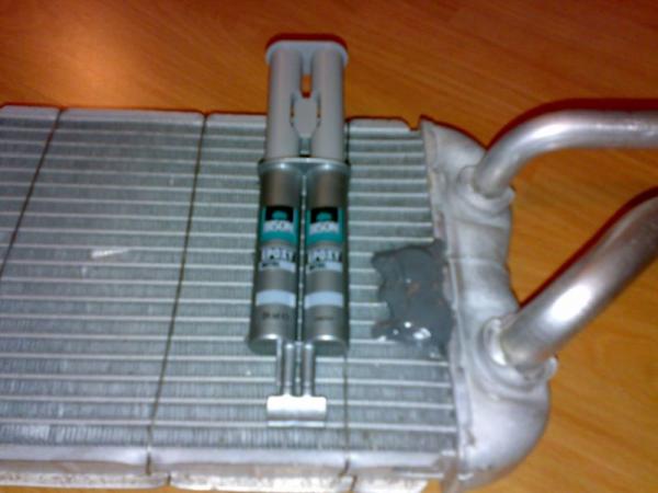

Nechci bejt sprostej, ale musím, opravdu neříkám že všem, ale většině opravářů patří nasrat do rukou. První věc kterou někdo zprasil byl posilovač řízení, kladka má být na kuželu, někdo vzal vrtačku provrtal kladku, provrtal hřídel posilovače a narval tam šroub. Protože kladka nebyla natěsno s hřídelý postupem času si kladka vůči hřídeli vymrdala na průměru o 5 mm větší díru no a s tím by fakt nesvedl nic ani Ferda mravenec takže sem to naprasáka zavařil natvrdo a objednal new pumpu a kladku z USA (ještě, že cena je srandovní), v sobotu začal chcát výměník topení, už podle 2 chybějících šroubů ze 7mi mi bylo naprosto jasný, že už nějakej doveda v tom měl pracky. Nemýlil sem se, někdo už opravoval a opravoval tak, že to zalepil bílým silikonem - řekněte mi co to muselo bejt za hovado aby chladič zalepil něčím co nemohlo vydržet už při pohledu na ten výměník. Nejde ani o to, že to prdlo nejsem princezna takže sem to opravil tekutým kovem, ale 2 dny sem z toho ďoubal silikon aby se ten tekutej kov chytl přímo na hliník ... Sem zvědavej co mě ještě čeká za perly českýho opravárenství ...

Mar: Jak se s tím kovem pracuje? To normálně tlačíš a ono se to samo míchá ve správném poměru? Jak dlouho to tuhne? Dá se to pak brousit nebo přestříkat?
o 12.09.2007, 08:03 | .mycTD
Šestikule: mackas a lezou ti dve nudle ve spravnym pomeru. pak jen trochu promichas a napatlas. jak dlouho schne teda nevim, nikdy jsem to nehlidal, ale druhej den uz to jde brousit. proste je to epoxid, ale pohodlneji se aplikuje, na rozdil od plechovky s tuzidlem
o 12.09.2007, 08:06 | Šestikule
Díkec, zatím jsem k tomu měl respekt a moc tomu nevěřil, ale prubnu to

no asi to je lepší než bylo ale ten tekutej kov to moc dlouuho taky nevydrží
o 12.09.2007, 08:45 | MarauderZ28
for Šlaušek - ty jsi zas mimo takže mi chceš říct že hliníkovej výměník kterej je stejnaj jak ve Favoritu tak v Impale budeš lepit každej jinak neb jedno je čr auto a druhý je usa auto ? co to je za nesmysl ???
Jinak kámošovi sem tekuťákem opravoval normal chladič a drží to víc jak rok ...

To mas preseklejch 6 zeber, ze tam toho mas tolik? Na svym aute mam chladic spravenej taky timhle sajrajtem, bylo to tak uz kdyz jsem ho koupil, kazdopadne drzi dodnes, ale tam je tim zaplacly jen jedno zebirko. Kdyby se to stalo me necham to nejspis zavarit.
o 12.09.2007, 16:02 | MarauderZ28
byly tam 3 dírky velikosti špendlíkový hlavičky ale jelikož to bylo od silikonu zalil sem to takhle abych měl jistotu ....
