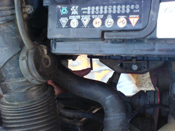

o 15.09.2007, 20:09 | ivls | Upraveno: 2007-09-15 20:11:01
spojka je už v pohodě, stačilo poladit lanko
přikládám ne moc vydařené foto, kdyby mělo někomu pomoc
tak jak je prst, tam se to musí poštělovat
foto k příspěvku  od ivls
