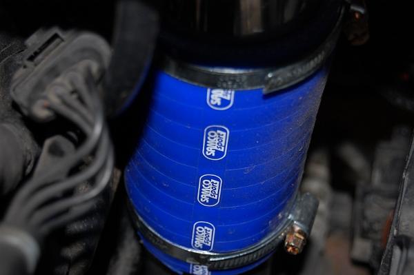

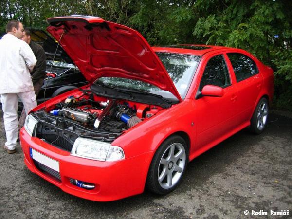

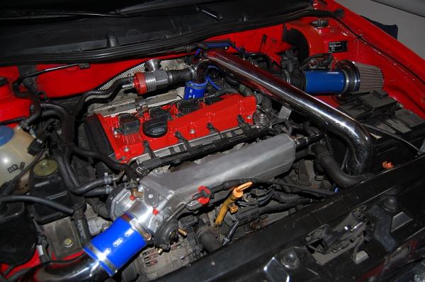

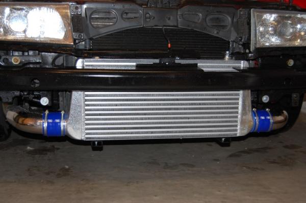

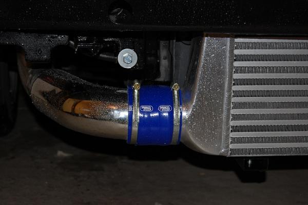

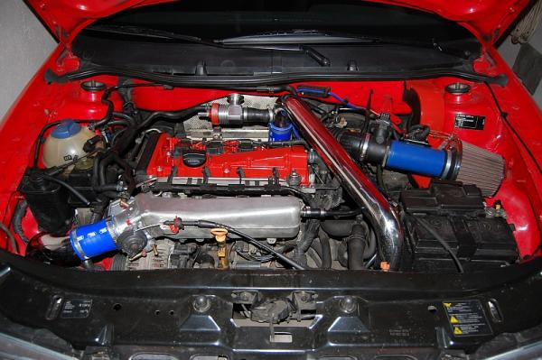

FMIC namontovany... zatim sice jen seriova mapa na 150HP ale i tak uz je to poznat...
snad se bude libit i vam, ja jsem maximalne spokojen ;)
(jeste se bude doladovat samo sebou doladovat detaily)

o 09.09.2007, 14:24 | Rajdlos
no ja nevim jestli to neni jen Tvuj subjektivni pocit, ale vetsina IC na 1.8T spis vykon degraduje, pokud nemas vykon pres 300PS a vys, zvetsuje se turbolag
jinak montaz super
o 09.09.2007, 14:37 | Dave0401
no urcite je citit mirna turbodira (ale nic extremniho to neni) ale kazdopadne pokles teploty v sani je uzasny, proto i za cenu mirneho turbolagu to stoji za to... (mel jsem kazdopadne obavy aby ten turbolag na KKK K03 nebyl prilis velky, nastesti se to nepotvrdilo, takze vsem doporucuju vetsi IC)
kazdopadne 150HP tam nezustane, FMIC jsem uz resil s ohledem do budoucna, kdy by tam melo prave zminovanych 300 HP, takze ted uz jen jinou turbinu a vstriku a muzeme ladit mapy...

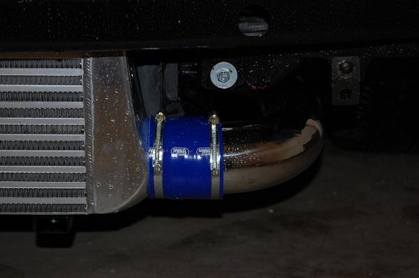

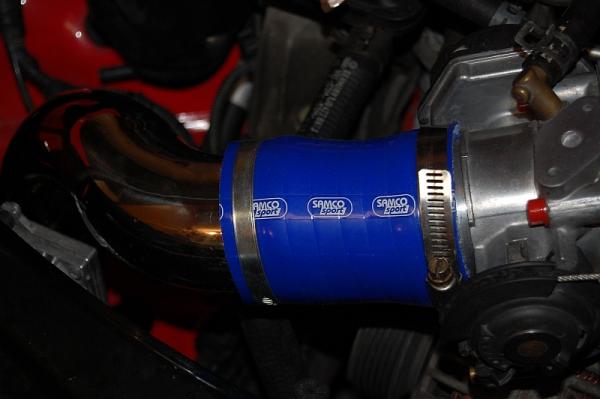

jsem rad, ze se montaz libi, bylo to udelano co nejefektivneji... co nejkratsi potrubi a co nejmin vedeni v hadicich.
hadice jsou jen ve smyslu spojek:
60mm u turba
60mm u klapky
60mm spojka (u baterie)
76mm vstup IC
76mm vystup IC
po testovaci jizde neslo udrzet ruku na trubce od turbiny (ta sikmo kolem motoru) a na trubce u klapky hezky studena ... venkovni teplota byla 10st a v sani jsem mel 14!!! coz je velice slusna hodnota ;)

o 09.09.2007, 18:48 | Reprák

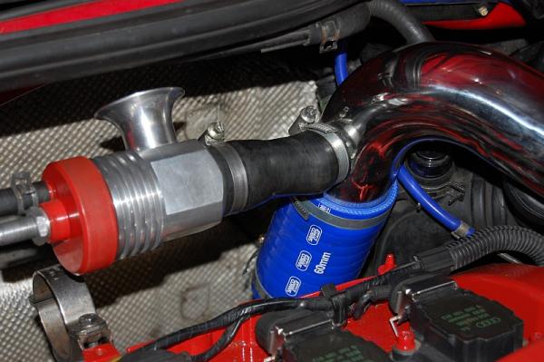

prvni vec, porid si poradnej BOV a ne tuhle parodii a udelej si jinak vzduchovej filtr

ReproBoy: Vzduchovy filtr budu nejak resit, KN kuzel (pokud teda mas na mysli toto)
a nevim co mas proti tomu BOV ventilu, maka tak jak ma a jsem s nim spokojen...
o 10.09.2007, 07:07 | Reprák
tim ze "maka jak ma" bych si nebyl tak zcela jistej, pac to se neda pouhym pozorovanim oka a psssssssssssssssst pozorovat :) tyhle BOVy radi podtahuji vzduch pri podtlaku a samovolne propousti pri vyssich tlakach ;)
jinak GT28RS ma vykonovy potencial ze vsech jmenovanych turb nejvetsi

o 11.09.2007, 07:51 | Reprák
jde spis o to ze 150vw 1,8T ma maly foukatko a tak velkej IC se dyl plni, takze je vetsi lag a turbo se musi rychleji roztacet a to mu moc nesvedci :) nicmene bych tenhle problem vyresil aspon turbem z 225PS motoru, tam uz bude na ten IC dostatečně velký, pak co bych urcite udelal tak co pisou kluci, dostatečně velký vstřiky a podle toho poladit ECU. vyfuk 70mm je podle me u takovych vykonu nesmysl, staci 55mm vnitrni prumer, ono to zas takovy odpor neprida. Na turbo je dobry dat rezonator, pokud mas dobre udelanej vyfuk bez vnitrnich hran, tak to plyny hezky roztoci a pri vyssich rpm jdou o neco malo rychleji ven a tim je lepsi vyplach.
BOV to je kapitola sama pro sebe, nekdo tvrdi ze closedloop, ja jsem zastance openloop, pac cloosedloop pri velkym vykonu turba tlaku plivne najednou tlak pred turbo a jde to zpatky do sani, cimz muze mast vahu vzduchu, pouzil bych nejakej membranovej bailey, kterej nepropousti a vydrzi vic nez pistkovy, idealne DV-26
nema to extra zvuk, ale je o dost lepsi, nez jakykoliv napodobeniny, tkery sice zvuk maji, ale efekt maji daleko mensi a propousteji.
no hadice kolem motoru a trubky od IC a od vyfuku bych omotal thermotecem, to taky neco prida, kort kdyz stojis a az pak se rozjedeš :)
EGR a aktivni uhli pryc. Kdyz to funguje, nema to vliv na vykon, ale kdyz EGR zacne propoustet, je to peklo, a vetsinou propousti. Zaslepit, vyhodit, oboji.
