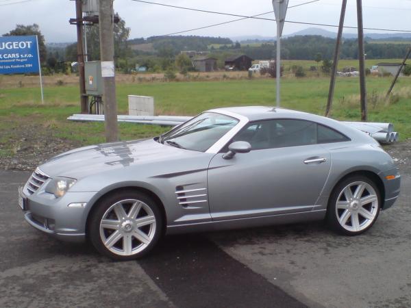

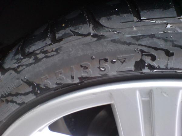

potrebuju pneu
stavajici je
255/35R19
delaji hnusny "A"cka a tim nechrani disk..
takze nejaky navrhy aby pneu byla klidne o cislo vyssi - 2xx/40R19??

o 08.09.2007, 21:29 | tappaja
No Crossfire by mel mit vzadu
255/35 R19
a vepredu
225/40 R18
to sedi od vyrobce, pak si jedine pohrat
ale nevim nevim...

misto tech 255/35R19 bych radsi neco co udela tu pneu na tom rafku hranatejsi a bude to klidne o chlup vyssi....
o 09.09.2007, 15:39 | tappaja
No chtelo by to zjistit sirku toho disku a pak jak jsem rikal, poptat se v nejakym pneuservisu jaky maji zkusenosti s rozmerama od ruznejch vyrobcu. Uz to tu i nekdo rikal, stejnej rozmer, ruznej vyrobce, na jednom to acko dela, na druhym ne...

ale ale, ty ses nam dal an ameriky? :-) , no ja bych zkusil bud jinou gumu nebo 265/35, s vyssi sirkou bude i vyssi guma, na 40 bych nedaval, to bude hnusne....

Na aute je ESP. Pokud zmenime pneumatiky delalo by to udajne problemy, jak mi bylo receno v chrysleru kde to zkouseli take.
Mno ty pneu nejsou vylozene ackovy, ale proste bok pneu neni v ose s krajem disku, ma celkem vyraznej sklon, tak vyraznej ze ani ta patka co je na pneu jako ochrana rafku tam nic neochranuje ...
Takze to musime obout do tech rozmeru co pise tappaja no.
