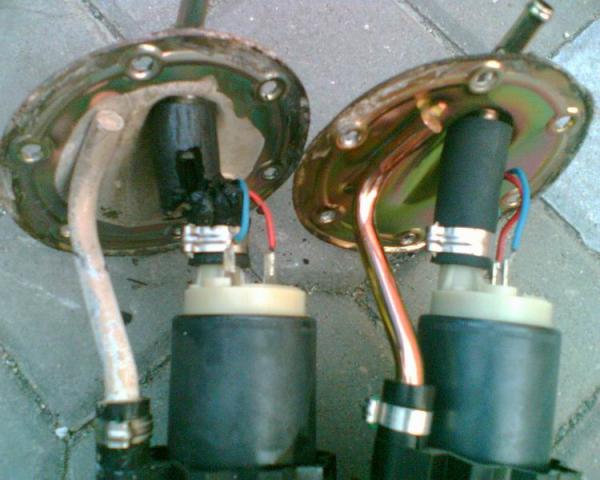

taky sem měl problem tenhle, cca po roce a půl jsem nemohl nastartovat motor, kterej sem přetesnoval, komplet, měl jsem ho rozebranej, a danej zpět do auta, točil, jiskry taky házel, benzínový čerpadlo vrčelo o stošest. Po asi 3hodinách marnýho nabíjení baterek, sem odpojil přívodní hadici benzínu do motoru, a zjistil že ačkoli čerpadlo v nádrži vrčí, tak netlačí... příčinou byla rpzpadlá (jakoby rozpuštěná) hadice v čerpadle...
foto k příspěvku  od FBS
