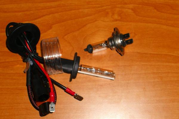

Jinak u jedne HIDky jsem se setkal s tim ze nemela vubec dodrzenou ohniskovou vzdalenost, byla posunuta o asi 0,5cm a svetlo tim padem svitilo uplne nesmyslne. Takze jsme pod vybojku delali silonove podlozky a bylo vse v pohode.

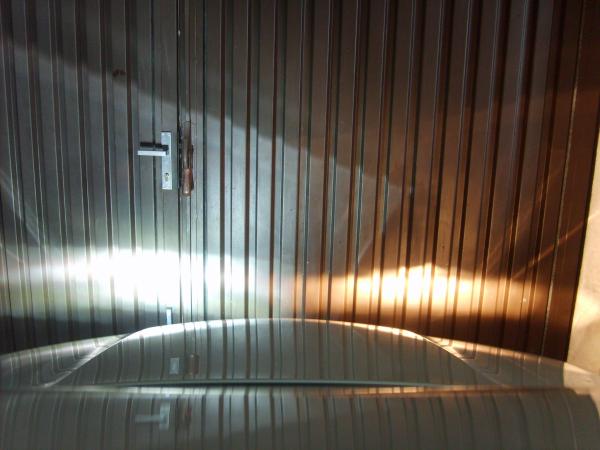

technický se nebojím vůbec, na to mám kamaráda, ale jen mě tamto pořád vrtá hlavou. Protože když stojím v garáži a rozsvítím světla proti garáži, tak to hází trojúhelník, viz. tento odkaz. Je to mé auto [ Link ] je to natočené ještě před tím, než se ta světla přizvedla

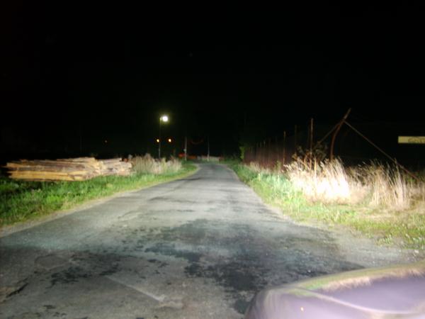

o 31.08.2007, 16:40 | xenonman | Upraveno: 2007-08-31 16:41:25
ohnisko bych rekl ze je sprane na te patici h7 hid tak si dej na tu druhou stranu zarovku h7 a uvidis co kresli ta h7, jinak bude to sviti jinak pokud v te lampe bude nejake stineni
foto k příspěvku  od xenonman

asi to udělám takhle, jednoduše to postavím do garáže, vyfotím ze stejného místo s h7 a pak s hid a mělo by to teoreticky kreslit tu kresbu stejně, že?
o 31.08.2007, 21:23 | Losky
tak jsem je měl obě rozsvícené obě a výbojka má to ohnisko asi o 3 mm dál než klasická H7
teda obráceně, H7 ho má dál jak ta výbojka:)

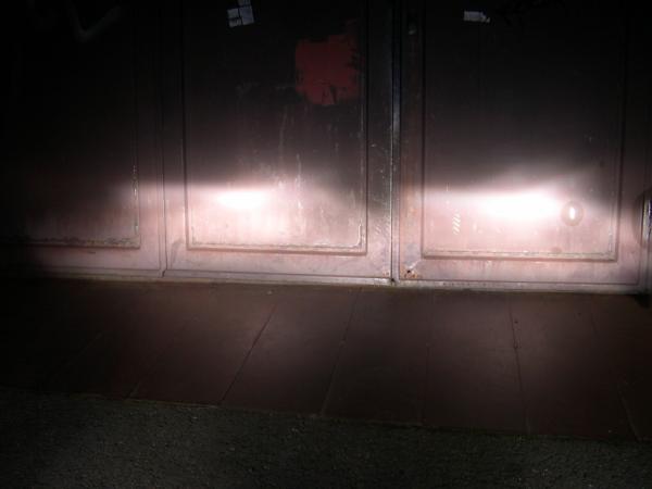

Losky, tady je slíbené foto pro prorovnání
foto k příspěvku  od mishan

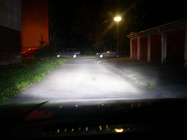

o 01.09.2007, 22:25 | mishan
o 02.09.2007, 11:48 | xenonman
takze po shlednuti jak to sviti mishanovi muzes bejt rad losky jak ti to sviti jinak porovnavat dve uplne jina auta jak mu to sviti je asi hodne veka blbost :-))

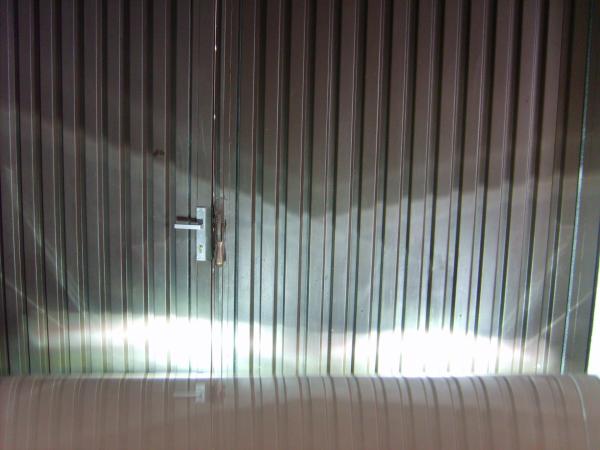

o 02.09.2007, 18:11 | Losky
auto stálo v garáži na křivo, jinak světla svítí stejně vysoko
foto k příspěvku  od Losky
o 02.09.2007, 18:12 | Losky
o 02.09.2007, 18:13 | Losky
o 02.09.2007, 18:14 | mishan
tak to ti teda svítí nehorázně vysoko, to na tebe musí blikat každé druhé auto
o 02.09.2007, 18:28 | Losky
je to teď lehce zklopené, tak to svítí o pár metrů míň a nikdo nebliká:)
