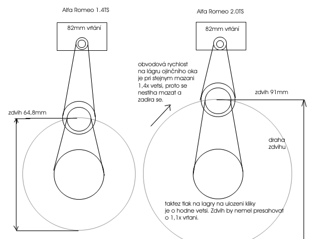

o 22.08.2007, 20:37 | Reprák
alfy vsechny twinsparky od 1.4 po 2.0 maji stejny vrtani, jen jinej zdvih na klice. 2.0 uz ma moc velkej zdvih pri stejnejch mazacich kanalech, velkou obvodovou rychlost a proto jde do kopru. Ja mam 1.8TS a zadnou spatnou 1.8TS jsme jeste nevidel, nehlede na to, ze jede skoro stejne dobre jak dvoulitr, da se lip tocit a je to dravejsi motor.

ReproBoy: bude to trosku slozitejsi. Urcite nemaji vsechny TS stejny vrtani, ani 1.8 a 2.0 a rychlost na salach je dana podle me otackama. Ale mas pravdu, ze 1,8 se serou statisticky min.

o 23.08.2007, 09:37 | Reprák
maji vsechny stejny, dvoulitr ma o neco malo vetsi, ale neni to presne 83mm...
obvodova rychlost je o 12% vetsi u 2.0TS nez u 1.8TS pri stejnych otackach, coz uz je pomerne dost. Navic vetsina 2.0TS ma 150PS az ty posledni maji 155PS. 1.8TS prvni 140PS a ty novejsi 144PS. obsah 1747 vs 1996ccm ;)

obvodova rychlost ceho? Ze ti beha rychleji pist je jedno, pac se zadiraji lagry na klice a za se toci u vsech motoru stejne.
o 23.08.2007, 09:55 | Reprák | Upraveno: 2007-08-23 10:08:28
obvodova rychlost na klice na ojincnim oku styk klika - ojnice.. tam se to zadira... ;)
cim vetsi je zdvih pistu, tim vetsi je klikova hridel - jeji zdvih tudiz je i vetsi obvodova rychlost - logicky ...
viz obrazek
foto k příspěvku  od Reprák
o 23.08.2007, 10:22 | .mycTD
jasne, ale tady jde o pohyb kliky vuci ojnici, ne jak rychle to sele leti prostorem.
o 23.08.2007, 10:48 | Reprák
no dyt jo :) co jsem asi nakreslil. Protoze je rychlost vetsi, je vetsi treni a nestaci mazat ;)
o 23.08.2007, 10:51 | .mycTD
rychlost ojnicniho loziska je uplne stejna, jako toho na ulozeni kliky a zdvih na to nema zadnej vliv.
o 23.08.2007, 11:07 | Reprák
ulozeni kliky to jo, ale ulozeni klika - ojnice je uplne jina. Sakra chlape, to je fyzika.

o 23.08.2007, 11:28 | .mycTD
obe loziska maji stejny pocet otacek, ktery je stejny, jako otacky motoru.

o 23.08.2007, 12:11 | Reprák
to souhlas, ale obvodova rychlost te ojnice je uplne jina
o 23.08.2007, 12:29 | .mycTD
to mas sice pravdu, ale to lozisko o tom nevi
o 23.08.2007, 12:53 | Honza2.016v
prdlajs jediný co je jinačí je střední pístová rychlost pístu...
o 23.08.2007, 13:59 | Honza2.016v
udělal jsem si malej pokus v PRO/Mechanica , rozhejbal 2klikový mechanismy.. dal jsem si stejný otáčky.
úhlová rychlost obou klikovek -stejná
obvodová rychlost (volil jsem střed ojničního čepu) -větší u tý s větším zdvihem (logicky)
rychlost pístu - větší u klikovky s větším zdvihem
rychlost libovolně zvolenýho bodu na ojničním čepu -stejná v obou případech..
