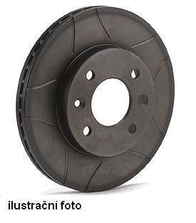

Hans: tak teda , našel sem tyto Bremba 256mm za 1440,- /Ks
nebo jít radši do 280mm??? nejaký mezikus se mi moc nechce dávat :-(
