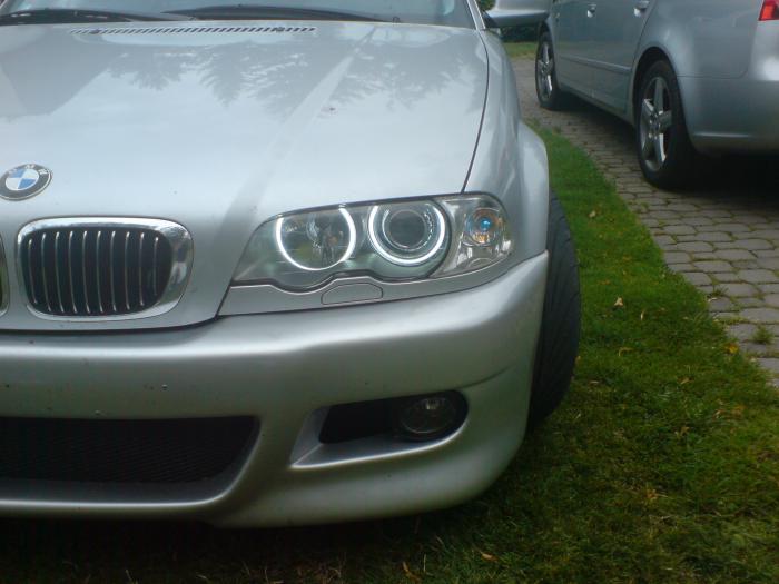

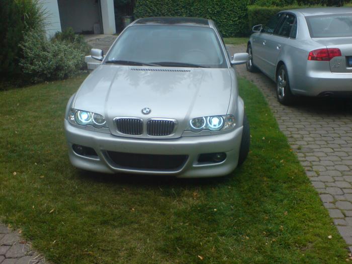

o 16.08.2007, 16:55 | Martyn
Tak tempo good, jsem trosicku bastlil tak jsem pritom i vylestil ty kryty:)

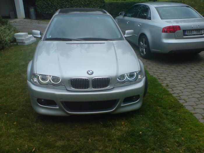

o 16.08.2007, 16:57 | Martyn
A s xenonem:) super ze to nespliva ale porad krouzek krasne oramuje tu potkavacku:)

o 16.08.2007, 17:25 | koren
tempo ti to porad poskrabe - i kdyz mikro ale stejne

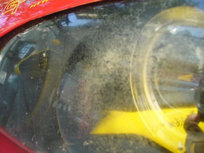

nejake foto jak to vypadalo pred ?
ja resila a resim tohle... ale uz mam svetla doma a chystam se na to se zubni pastou :
ale nevim no.... vypada to jak nejaka povrch.uprava na tom plastu,ktera sliza... a je vypalena od svetla. je to i na bokach ruzne malo.
foto k příspěvku  od Katy

Katy: ziju v domeni ze jsou ty prekryty lakovany... ale asi se mylim :)

2u-geen: jako na tech mojich svetlech ?
no taky si to myslim.. pac to, co se z toho loupe tak vypada..
Jinak u me zubni pasta NEzabarala :(

o 22.08.2007, 12:42 | MarauderZ28
pokud je to nalakovaný tak na to zubní pasta ani leštidla na mobily a hodinky nemůžou zabrat, ten lak je brutal tvrdej a tohle ho neodbrousí, super jemnej šmirgl pod vodou by na to mohl zabrat, odstraní i škrábance a pak teprve to rozleštit třeba tím tempem případně zafinišovat zubní pastou ....

no a jeste padl i dotaz na Technicky benzin... jeslti by to tim slo dolu nebo jestli by to neposkodil nejak ?
normalne nehtem to odrypat ale nejde.
o 22.08.2007, 17:43 | Lukin.xxx
pod vodou t přebrousit 2000 pak 2500 šmirglem pak to strojně přebrousit a přeleštit a maš stoho novky světla
