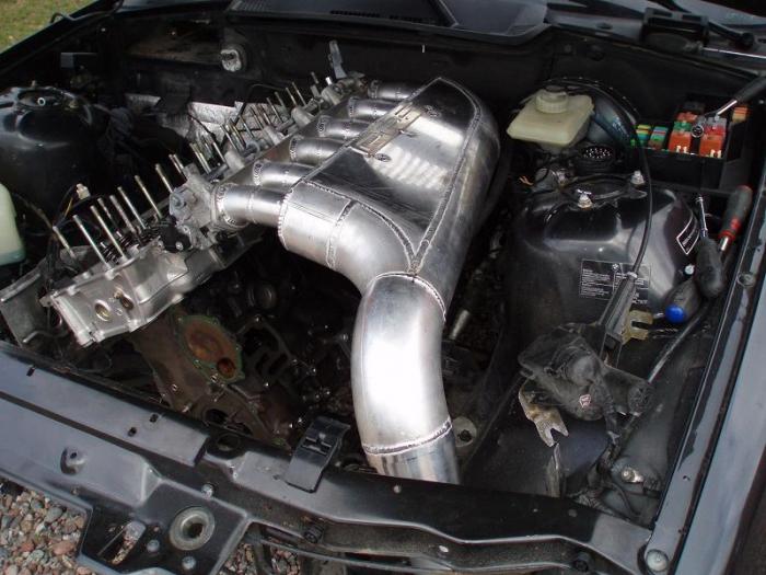

trochu jsem pokročil, ale vzhledem k tomu, že se pořád stěhuju a předělávám bydlení, nějak není čas :-(
cele info:
[ Link ] třeba do přes tuhle zimu stihnu dát dohromady :-)))
tomuhle fandím a jsem zvědavej na další průběh

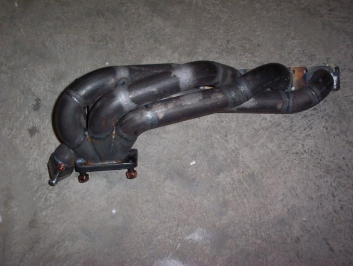

pěkný, jen by me zajímalo, proč si pouzil takový neštastny svody
myslis litinový? tyhle konkretni nejsou urcite "neštastný", jsou dobře navržený a netrpí nešvary levnejch z ebaye (rádoby nerez=praskání, nesedí přesně, nemají vývod na wg a nejsou ani extra dobře navržený)...

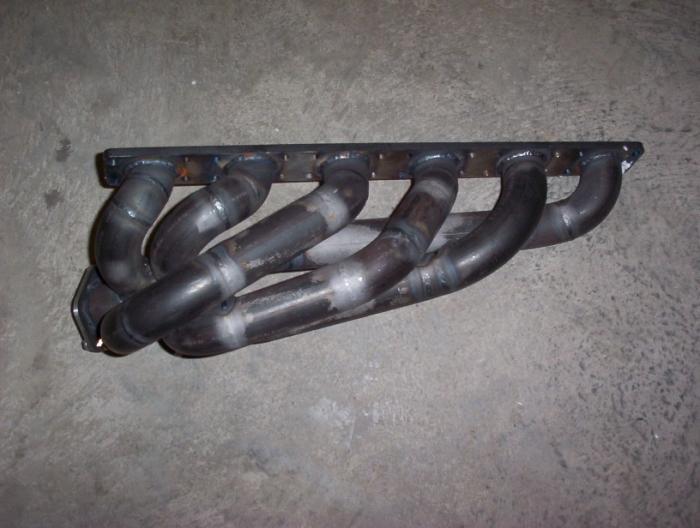

jedinou lepší alternativou jsou svody dělané jako individuální stejně dlouhé trubky z nerezu (viz foto), ale to se bavíme 1tis baků a výše, což nemá vert u tohohle motoru a výkonu (má smysl nad 600PS, tyhle svody lidi pouzivaji i na 500PS)

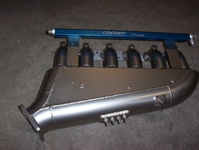

no a pak abys vyuzil ty svody musis upgradeovat i sání (dalších 1tis baků), dát úplně jinej IC (+200,-), turbo (+1000,-), vstřiky (100,-), wg (200,-)... a protože seš nad 700PS tak i ojnice (cca 800,-) a písty (900,-) :-))) prostě bych stavěl zcela jinej motor za zcela jiný love...

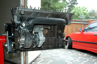

no a tady je priklad, kdyz se to vezme "vážně" :-) M3 3,0 s H ojnicema, nízkokompresníma T pístama a turbem větším než Márovo kocour...

se stejným blokem (série klika, písty, ojnice, ložiska, prostě vše jak bylo) udělal opakovaně kolem 635rwhp až na 704rwhp teprve ohnul ojnici... viz:
