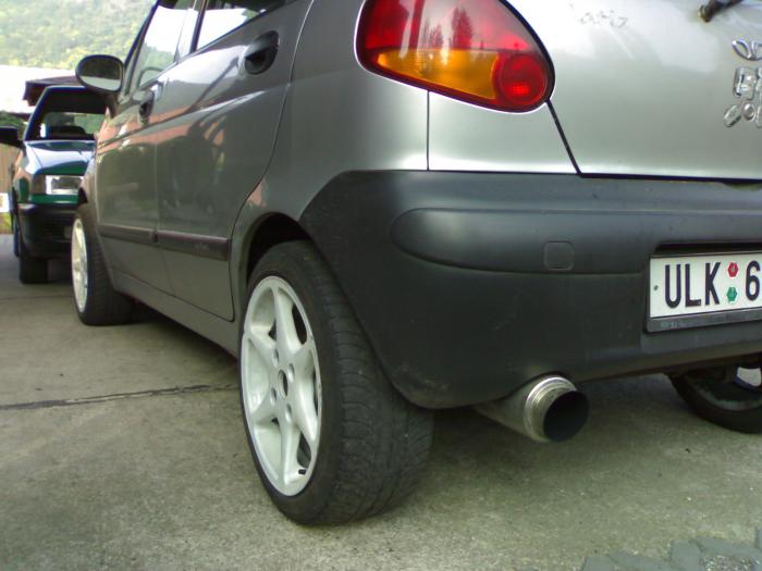

potřeboval bych jednu radu nad zlato,dal sem si na auto kola pomerne velkeho rozmeru (ze 13tek 145/70 na 15ky 195/45) a nekdy mi to vzadu bouchne o lem potřevoal bych tedy poradit kde nechat vytahnout lemy blatniku jestli autoklempirstvi nebo kam s tim?v zadnym pripade se mi nechce kupovat nebo pucovat vytahovacka a kutit to doma nebo to davat nakymu patlalovi. kus lemu mi jeste tvoří plastový narazník ktery je třeba nahřát a taky vytahnout takze jestli nekdo vi kam s tim byl bych mu velice zašněrovanej :-)) popripade nejlepsi by bylo kdyby nekdo vedel kam s tim v okolí Ústí nad labem diky moc!!!
o 05.08.2007, 18:51 | P3RF3KT
foto pro inspiraci :-))

co dát dozadu jen dorazy?
o 05.08.2007, 21:24 | P3RF3KT
o tom uz sem taky premejslel ze bych si nechal udelat kratsi dorazy ale chci z auta udelat tak trosku bugynu :-D a vytazene lemy se mi libi jinak uz sem predem dohodlej z owecem :-))

má pěknej zvuk :o) .. to je roura od předu+koncovej průchozí?
o 08.08.2007, 12:27 | P3RF3KT
jj s useklym koncovim tlumicem navařeno na rouru od předu s laděnym koncákem

a nazdárek ondrasku tebe se tady dá taky sehnat :-D dik za podporu taky sem nechapal pro by tvuj mates mel bejt chudak :-)) hele jaky mas ty osobne nazor na ty lemy?jo bo ne???
o 08.08.2007, 21:10 | Ondras
No já nevím, mi se líbí tak jak jsou v sérii. Naštěstí jsem neměl problém s 15" koly. Měly ET40 a gumy 165/50R15.
btw. na icq jsem online furt...
o 09.08.2007, 07:05 | m1tv
takle trapit auto ktery ma i v serii problemy s 13 kolama a ten vejfuk se k tomudle autu fakt hodi ..
o 09.08.2007, 07:47 | Ondras
m1tv - omlouvá tě jen neznalost věci. 15", které jsem použil byly stejně těžké jako 13" na plechu. Mírně větší valivý odpor 165mm širokých pneu je zanedbatelný oproti sériovým 155. Odměnou byly mnohem jistější jízdní vlastnosti. Matiz není trhač asfaltu, ale brzdou provozu také ne. Ve městě svižný díky krátkým kvaltům a ova<->pha jsem jezdíval běžně pod 3.5h. A jestli se výfuk hodí - já chtěl prakticky vyzkoušet zdali může mít takový otevřený koncák praktický přínos. Gtechem jsem naměřil nárůst cca 2HP.
