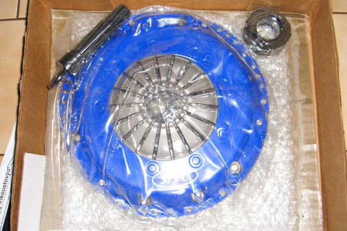

tak tohle mel bejt udajne zavodni spojka stage II plus stavena do vykonu 500nm na to ze mam 300nm kroutak toho opravdu moc nevydrzela po 1500km je lamele nebo pritlacak ko uvidi se az to rozeberu nicmene jsem pekne nastvanej, jeste ze mi tu zustala nova original puvodni spojka 1,8t necham od feroda udelat lamelu a bude klid a amici at si pekne polibej...
nevim jestlin nekdo mate podobne zkusenosti ale raci nez USA doporucuji jit cestou ceskych uprav nez tohle
foto k příspěvku  od xenonman

o 05.08.2007, 16:05 | xenonman
jj SPEC
o 05.08.2007, 19:01 | Scream
no vypada to podobně jako F1 a XTC co sem si chtěl koupit taky. to je 228mm?
o 05.08.2007, 19:14 | xenonman
presne tak

o 06.08.2007, 07:36 | xenonman
problem cislo jedna rozhodoval jsem se mezi udajnou amerikou a ceskou firmou kazdej rikal amerika kvalita
uz co se tam ta spojka dala tak mi lehce prokluzovala spojka na 2tku
problem je ze kdyz tomu davam hodne zabrat tak ta spojka zacne prokluzovat cim dal tim vic....
takze rozjedu se dam plnej plny auto se vytoci 7500otacek ale spojka to neprenese....jak rikam rozebere se a uvidi ale bude to lamela nebo pritlacak....
a proc jsou amici kokoti pac jsem ted hodne nasranej ze deklarujou neco co vlastne neni pravda a u nich me to docela prekvapuje koupit to tteba v polsku nebo rovnou z ciny tak by to bylo hlavne za polovicku nez co jsem to koupil ala USA

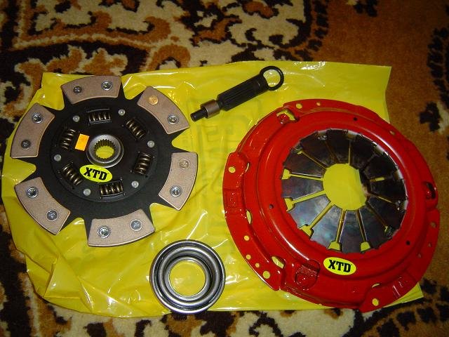

o 08.08.2007, 18:02 | Mario
ja koupil XTD stage 3 z USA (jako vsechno) a spokojenost maximalni, trochu ostrejsi na rozjezdy, ale drzi jak cyp!
foto k příspěvku  od Mario

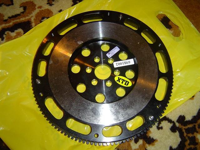

o 08.08.2007, 18:03 | Mario
o 08.08.2007, 18:13 | Mario
Scream: vubec bych se toho nebal.
jinak vsechny tyhle spojky, spec, xtd, f1, se maji "zajizdet" 500 mil, ja ji dal hned pokourit na letisti a gut, maka skvele
o 08.08.2007, 21:09 | Scream
mario: a jakej ms kroutak a kolik psali jako maximum?

o 09.08.2007, 15:54 | Mario
spojka je na 320Nm
ja mam 240Nm
o 09.08.2007, 23:32 | Scream
Xenon: tohle je ale spojka a ne chip od ABC:-)))
Mario: neni to nahodou na 320lbft?
