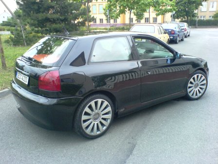

no nevím jestli jsem tvuj známej :-) nebo jestli někdo další hladil lišty u A3,ale zavařovali mi lišty na A3 a taky mi lehce blaflo tlumení...
takže určitě demontovat dveře, sundat tlumení - zavařit...
jinak výsledek za to stojí :-)
