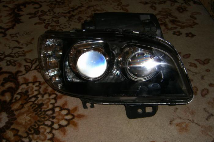

takze po dlouho dobe jsem se taky dostal k ibize a bixenon je pomerne dneska vsude normalni tak jsem se pustil do neceho jineho a tady je zatim hrubej nakres, zacneme puvodni svetla co tam jsou
foto k příspěvku  od xenonman

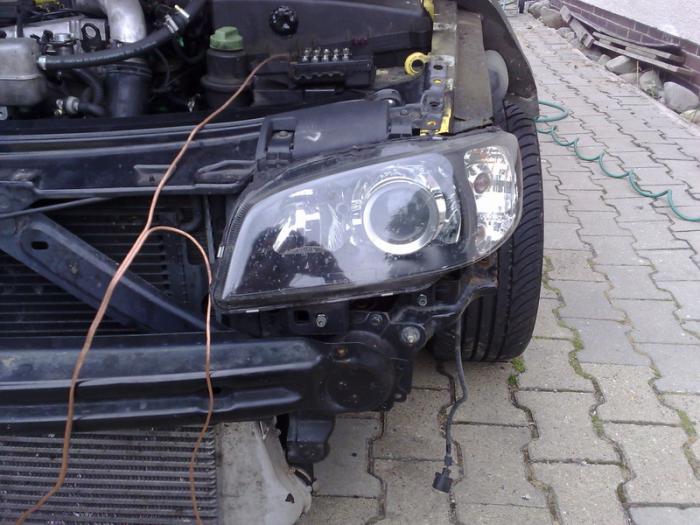

o 28.07.2007, 15:51 | xenonman
a tady co jsem dneska udelal

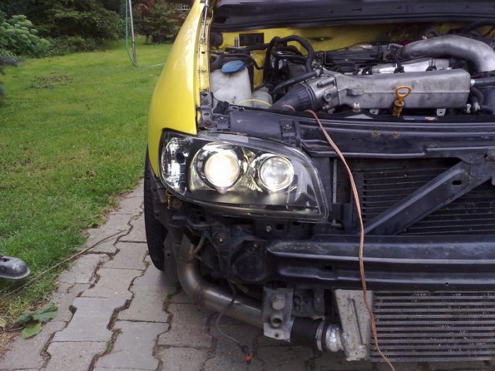

o 28.07.2007, 15:52 | xenonman

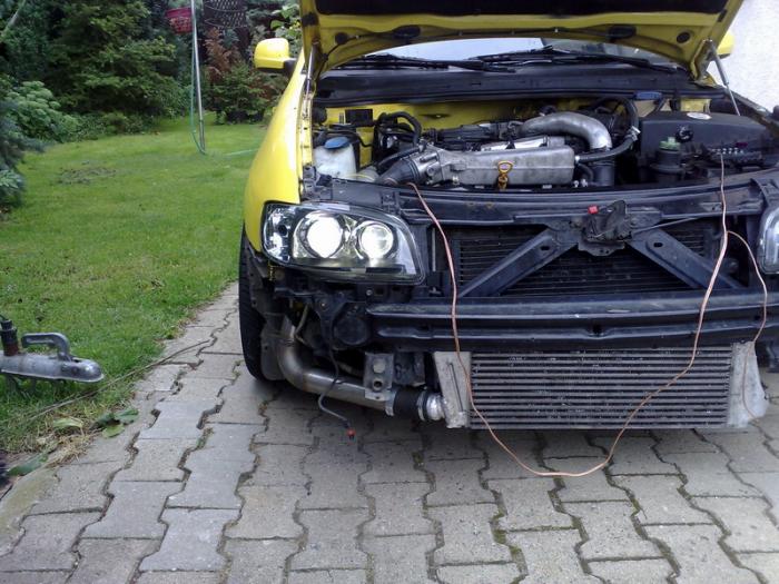

co vy na to?
o 28.07.2007, 18:12 | Frenkie
Hmm Hmm vypada to hodne dobre. Ale jeste lip vypada ten mezichladic napasovanej pred chladicem (nebyly by fotky pro inspiraci - chci to predelavat na octe).
o 28.07.2007, 18:48 | xenonman
IC renault megane 1,9 dci

o 28.07.2007, 22:21 | tmx.806
me by zajimaly dve veci:
1) to musis sundavat blatnik a naraznik, kdyz delas lampy?
2) co je to za dvojlinku pred tim IC??
o 29.07.2007, 03:19 | xenonman
1) ano kdyz delam lampy a potrebuju je sestelovat a seridit cocky je treba mit sundany naraznik pro domntaz lamp
2) kvaltni kabel 30kc/m pro prime napojeni na baterku :-)))

strecha ne to by brzdilo ale jeste dam xenony do mlhovek pac tam jsou cocky taky to vis neni nad to aby clovek poradne videl :-)))
o 30.07.2007, 11:34 | badczech
a takovej dotaz: jak to funguje, to je jako jedna čočka pro potkávací a druhá dálkový, nebo obě bixenon, nebo jak?
Vypadá to ale moc hezky...
o 30.07.2007, 12:39 | xenonman
v levo je bixenon cocka tzn potkavaci a dalkove a pak budu mit zapojenou durhou cocku na mlhovku predni kde budeou take xenony tzn ze mi pak budou sviti mlhovky a jeste jedny svetla xenon na potkavaci k tomu...

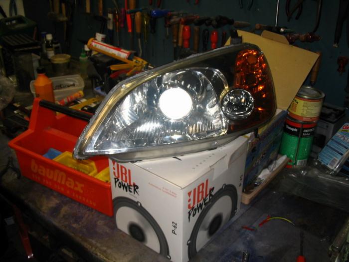

hele nedával jsi někdy čočku do světel Hondy Civic 6g? zajímalo by mě jak to vypadá a jak to svítí
foto k příspěvku  od Petura
o 31.07.2007, 08:26 | xenonman | Upraveno: 2007-07-31 08:26:56
delal vypada a sviti to dobre, nenasel jsem tohle svetlo a je to taky civic
