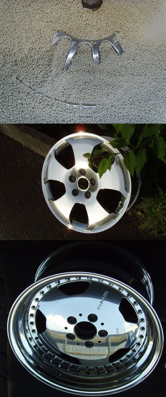

Ta práce pak vypadá takhle nějak
foto k příspěvku  od Cormi
o 22.07.2007, 16:59 | .mycTD | Upraveno: 2007-07-22 17:00:51
jj, to lesteni v tech kulickach je docela mazec. Proste ty kola rotujou v takovym pisku. Dostane se to vsude, ruco jen tam, kam nacpes prsty.

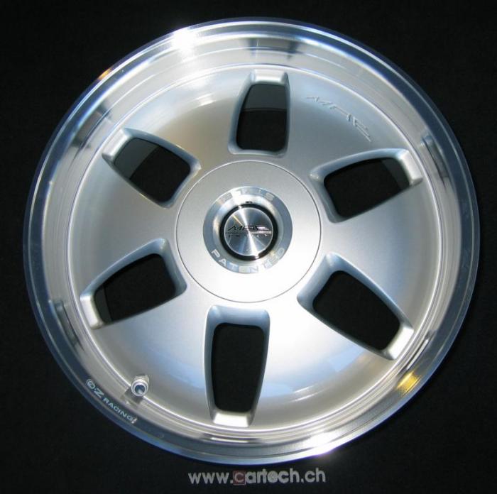

Takže kola jsou to tyhle a jsou naprosto předurčený na vyleštění
o 22.07.2007, 17:25 | Tichy
me by zajimalo do jakych mist se na tehle kolech pri rucnim lesteni rukama nedostanes?
o 22.07.2007, 17:26 | Cormi
bylo mi řečeno že ty meziprostory mezi středama nejdou ručně vyleštit... a když jsem se dozvěděl o tý metodě co používají v Německu tak už o ruční leštění nemam zájem

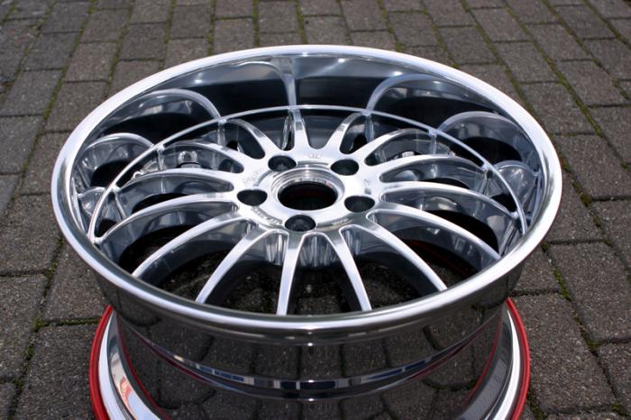

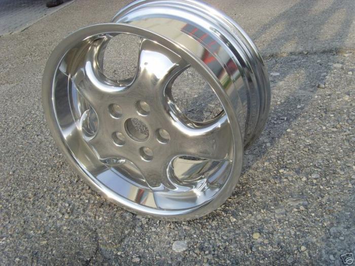

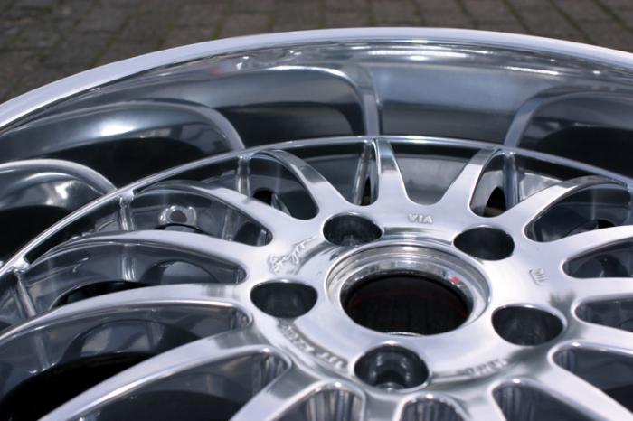

ještě přikládam pár fotek
o 22.07.2007, 21:55 | Cormi
o 22.07.2007, 21:56 | Cormi
