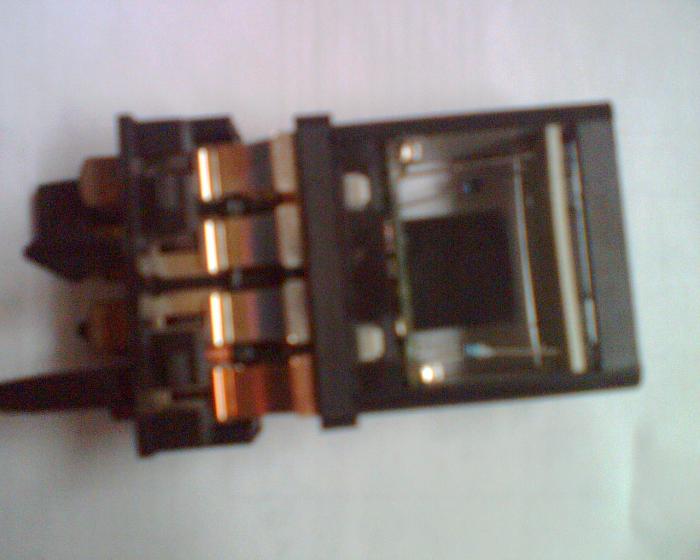

o 09.07.2007, 18:57 | PAVELK
to relé je součástí varovného spínače bohužel samostatně měnit nelze je dobré koupit nový spínač,z boku je nálepka na které musí být nápis OMR to znaméná že uvnitř je již nový druh relé od firmy omron a to je bez problému.takhle to tam vypadá dělal jsem to ve škodovce a řešil přímo s výrobcem tak vím o čem je řeč
foto k příspěvku  od PAVELK
o 09.07.2007, 18:58 | PAVELK
je to ten černý bazmek,to co máš v autě ty je starý druh odkrytovaného relátka opalovaly se tam kontakty ( málo stříbra )
