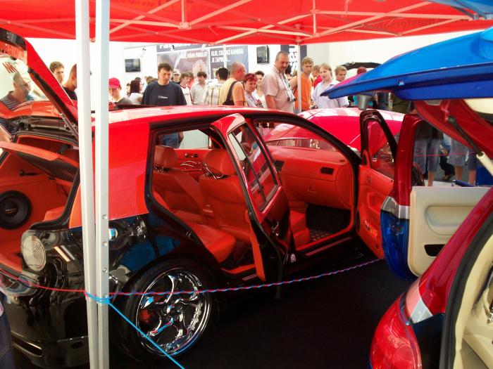

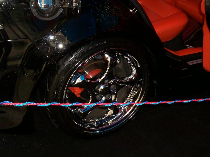

čau potřeboval bych poradit co je na tomhle auti za cernou barvu? díky moc,nebo nejakou jinou podobnou černou.chci neco s velkejma zrnama díky

o 07.07.2007, 14:40 | mk VII
kdyžtak přesný označení nebo z jakýho to je auta,r.v. atd abych si to pak dohledal v zorníku díky moc
jinak majiteli chválím výběr a doufám,že mu to nebude vadit
foto k příspěvku  od mk VII
o 07.07.2007, 14:59 | Spirit
myslím že todle v žádném vzorníku nenajdeš je to vícevrstvej systém kterej je individuální bud tam má xiralik poprášenej na černé bázi a přelakovanej nebo ještě něco dražšího z fotky nepoznám!
o 07.07.2007, 16:15 | MiniMike
taky si myslim, ze to ve vzorniku neni ;) a bude to nejaka cerna s dosypanejma trpitkama ;)
o 07.07.2007, 21:31 | Mišell
On je to hlavně flip flop(či jak se tomu nadává),tudíž na sluníčku ty třpytky pěkně vylezou,při šeru skoro obyč černá:)

Neni problem tuhle barvu zajistit. PPG ji dela. Sezen si vzornik od PPG- VIBRANCE COLLECTION. Tam jich je hned nekolik odstinu. Jinak je to dvouvrstvy ci tri- vrstvy system. Ale nachystej si penezenku. Necely pulitr s redidlem tady v US za 180$, pokud je to dvouvrstvy lak.
o 07.07.2007, 22:34 | manolo
je to barva od firmy MIPA nebo MYPA, neni problem sehnat...vyberes si jaky chces glitr a objedna se...
kontakt pod nickem
mezi nama, barva flekata, nic moc udelanej lak, pekne detaily v airbrushi - dupky pavouku s logem vw

manolo: MIPA VIP Phoenix. ;o)

o 13.07.2007, 14:04 | Shr3k | Upraveno: 2007-07-13 14:08:49
ReproBoy: Tak já to šílený tajemství prozradím. Koupíš bázi MIPA BC-T970 nebo MIPA BC Super black, ředidlo MIPA BC, efektový lak MIPA Phoenix a vrchní krycí lak Mipa 2K-HS C 420 nebo Mipa 2K-HS C85. Vše se ředí 2:1. 2 vrstvy černé báze, 2-3 vrstvy Phoenixu a 2-3 vrstvy krycího laku. Tryska 1,3 mm, tlak od 2,5 po 4 bar. Pauza mezi lakováním báze, Phoenixu a krycího laku cca 15 min.
Tento konkrétní Golf se lakoval přesně podle tohoto postupu, jen vrchní krycí lak je ve více vrstvách, které se vždy po uschnutí brousily.
