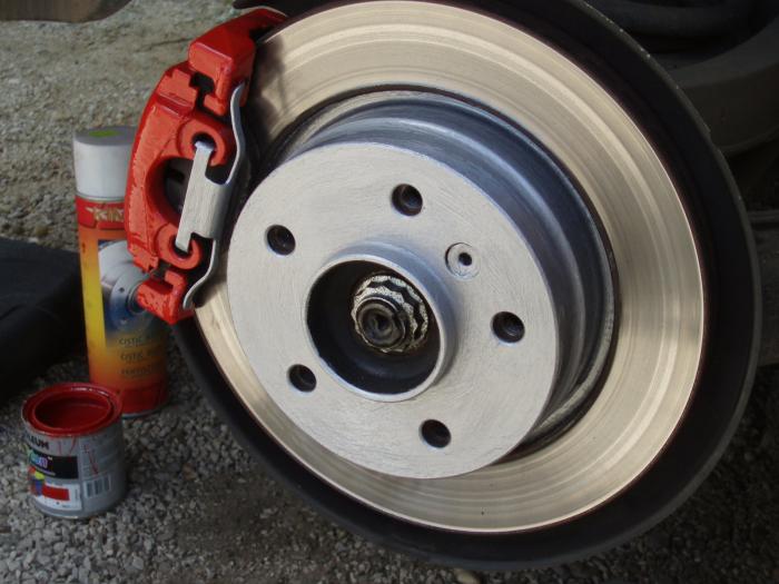

Mám černý auto a doteď sem měl stříbrný elektrony a pod nima stříbrný třmeny. Jenže sem koupil nový elektrony, který jsou tmavý a pod ně chci ty třmeny mít černý. Projížděl sem tak různě obi a bauhaus a sehnal sem akorát hnusný matný, nebo barevný. Nevěděl by někdo, kde se dá sehnat lesklej černej sprej na brzdový třmeny??? (Praha) Děkuji za rady.

o 06.07.2007, 10:11 | makk
jednoznacne alkytol ,neni ocom
