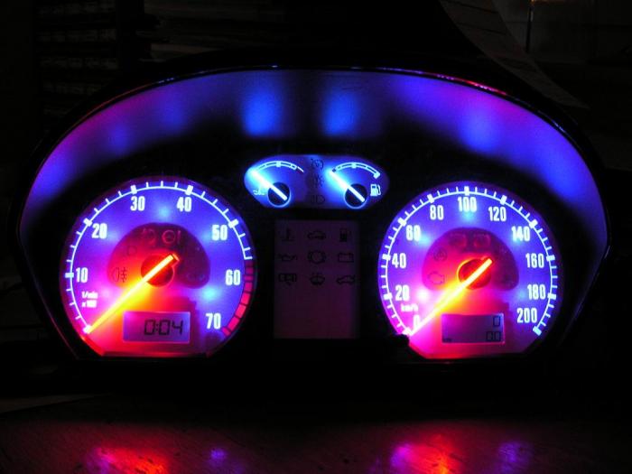

o 19.06.2007, 16:19 | Newman
na hulvata se tam dal narvat vsude 3mm klasika led namisto tech smd ale je to na hulvata - ale cenove fakt trapne levny
foto k příspěvku  od Newman
o 19.06.2007, 16:23 | Tichy
a taky trapne hnusny :o)
sorry vim, ze umis o mnoho lepsi
o 19.06.2007, 16:38 | johanik
no to je fakt na hulvata :-)) Jinak delat tam ty maly smd, to je fakt pakarna, delal sem uz 3 auta a vzdycky rikam, ze dalsi delat nebudu :-)
