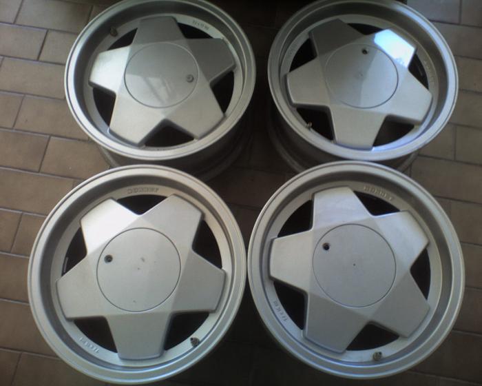

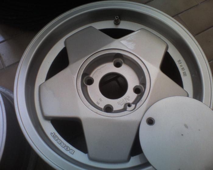

Mám accenta rv 96, hodně dlouho shánim a řešim nějaký kola a ted se mi podařilo koupit borbety 15 " s roztečí 4x114,3 což je v pořádku i ET je v pořádku, ale střed mám 67 mm a ten liťák ho má 65 mm, blbý 2 mm, prosba zní je někdo nebo něco takového aby se ten střed dal přifrézovat???upne to někdo do nějaký frézy???díky

o 17.06.2007, 22:27 | Zephyr
odkud jsi? Pár kol už jsem na soustruhu stáčel, tak bych to mohl udělat.Když tak ICQ nebo mejl
o 17.06.2007, 22:29 | Escudo
přesně tak, soustruh....
o 17.06.2007, 22:31 | tomas.holoube
výborně, udělali jste mi radost, moje ICQ 199669139

o 18.06.2007, 22:13 | tomas.holoube
jo jo, soustruch, našel jsem borce co opravuje litáky přímo v Hradci králové na novym hradci.a tohle není žádný problém, kontakt 608313473, díky za info

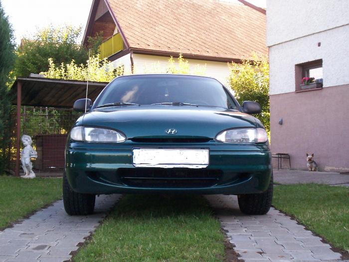

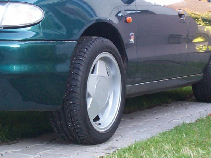

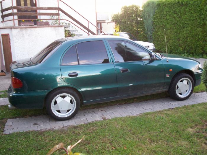

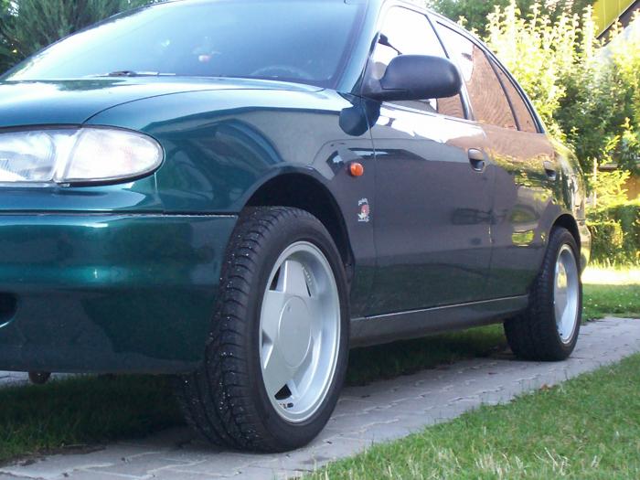

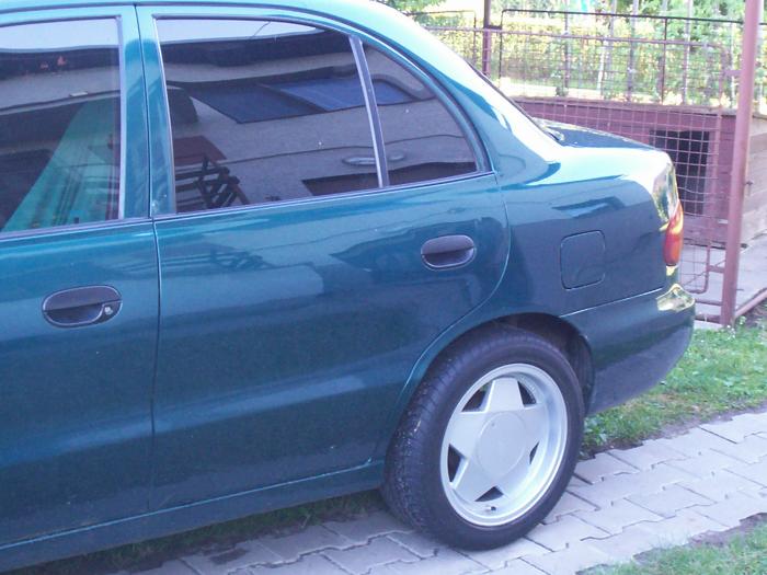

tak kola už jsou nasazený, auto krásně sedí a žádný problém, myslim že se to podařilo i když samozřejmě zase menší zádrhel. Prdel mám už samozřejmě padlou a tlumiče i péra v hajzlu takže když jsem vzal zatačku nebo přejel hrbolek tak to prostě dřela jak je teakovej ten okapék v lemu. u mýho auta asi tak kolem 1-1,5 cm, co s tim???jasná volba dorazy. už se to tady někde určitě řešilo takže protože ted nejsem při penezích tak ty dorazy by asi byly nejlepší řešení, ale říkal jsem si ty lemy se musí seříznout a za válcovat, další ježdění domlouvání a další prachy - vzal jsem to do svých rukou a s trochou šikovnosti se mi to krásně povedlo, v práci jsem vzal pořádnou flexu, sundal kolo vyheveroval a zavřel oči, ne normálně jsem to uříznul pak vzal malou flexu s brusnym kotoučem zabrousil krásně doroviny, jemnym šmirglem podvodou a finálně jsem to zalakoval co mám doma rigo ještě trochu metly, a ted už to neškrtá a je to paráda, řezat do auta mě docela bavilo , jo ještě přidám nějaký fotky, ten zadek jak je padlej tak celkem ok, ale ten předek asi bude muset dolů.
