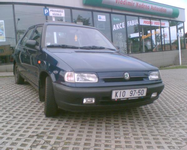

foto pred...
foto k příspěvku  od Antonio

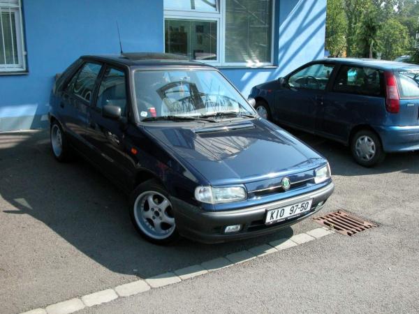

Foto po....

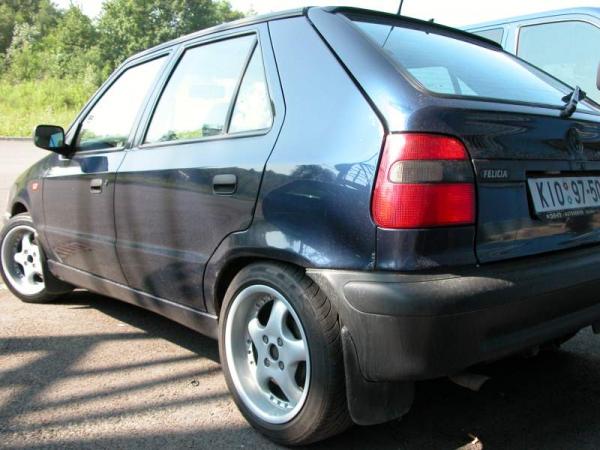

o 11.06.2007, 10:39 | Antonio
kola jeste cekaji na vylesteni limcu a novy lak na stredy,ale prvne budu resit problem se skrtani do zadnich lemu.
pri vyssich rychlostech se to zhoupne a jde to primo do lemu...
a to jezdim sam, nedokazu si predstavit ze povezu 4lidi...
pristi tyden menim lemy,protoze z tech mojich uz pulka vyhnila,tak na nich zaklepu ty vnitrni rantle, a pokud to nepomuze tak pujdou asi pera z 1.9D, nebo z combika ci PICK-UPa? Nemate s tim nekdo zkusenosti? menil to nekdo? pomuze to?

ale kdyz dam dozadu eibach tak se to auto jeste snizi... pak uz se ani nerozjedu.... predek jo,ale vzadu...? no nevim...

8x15, et byt tam melo byt okolo 35...

Taky mám 15" kola a ted chci kupovat pružiny -40mm. Tak nevím jestli to nebude dřít. A ET neznám.

mam Favo a to škrtání jsem vyřešil že jsem vyříznul vnitřek toho lemu (lem má tvar to L a já z toho udělal jakoby I )-kolam mam 15x7 ET 25 :-) a nebo to lze veřešit dorazama :-) a už jsem viděl takový "borce" co tam narvali do mezer mezi pružiny puky
o 13.06.2007, 08:15 | Antonio
puky? :-) ja jsem koupil dorazy do pruzin a je to o neco lepsi. ted me jeste chysta zaklepavani tech lemu a uz by to snad melo byt ok...
