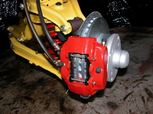

Mám třmeny alkytonem už 2 roky a žádný prach se do nic nezažírá a je to pořád super. Je pravda, že to auto nejezdí denně, ale kupovat spreje za litr je dle mě blbost.
foto k příspěvku  od Tuner#2

Tuner#2 Tak to se neda srovnavat, ja je mam mozna taky prvni mesic v pohode ale potom uz se proste trochu zaprasej. Podle toho jak to mas nalesteny tak to jezdi mozna tak 10dni v roce :)

o 11.06.2007, 15:37 | Tuner#2
Lucass: Proč by se to nedalo srovnávat? Já je mám taky po 300km jízdě zaprášený jak prase od destiček, ale stačí to umejt a vypadají zas přesně takhle, takže tvrzení, že se do toho ten prach zažere se mě nezdá. A než Hamerite, tak fakt raději Alkyton - má i lepší antikorozní vlastnosti.

Alkyton neznam je mozny ze je lepsi, fakt netusim, ale myslel jsem to tak jestli ty tohle mas jako showcar tak se s tim asi tolik nekravis, jinak by to nemohlo vypadat takhle. Prece jenom je trochu rozdil kdyz letis 20min ostre na naky zatackovity trati a kotouce i trmen je fakt varici a s tim i kolo atd. Tak prece jenom ta barva dostane trochu vic zabrat nez normalni cestou na sraz.
o 11.06.2007, 16:34 | Tuner#2
Lucass: Auto rozhodně není jen leštěnka na srazy a rád se svezu po okolí a brzdy při tom opravdu nešetřím. Na moje doporučení má Alkytonem třmeny víc lidí od nás a nikdo si nestěžuje, vždy po omytí zas krásné brzdiče.
o 11.06.2007, 17:10 | Lucass
Tak to by se mi docela libilo tohle moc umejt nejde, tak asi pretru "Hemerajt" Alkytonem a uvidime jak se bude kourit z neho. :) A jestli to bude zapraseny jeste vic tak se stavim a ukez mi jak se mejou :)) Necha se sehnat stejne dobre jako Hem...?
o 11.06.2007, 17:15 | Tuner#2
Dá se koupit zcela běžně ve speciálkách. Mám s ním nápravy a třeba i blok motoru a všude to krásně drží. jediné co je nevýhoda, je že dlouho schne, na omak tak den dva, ale úplně vytvrdlý je tak po týdnu.
