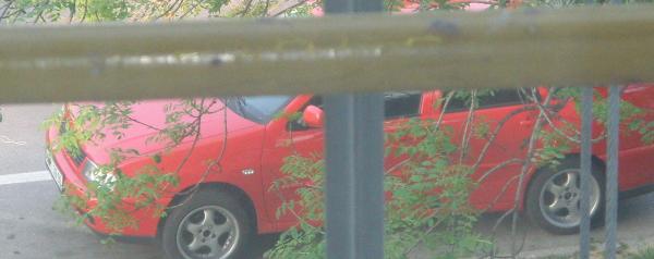

uvazuju o koupi alu na feldu, je to 8x15 s et 45 a da mi k tomu podlozky ktere mi z toho udelaji et 30 a nevim jestli se mi to tam vleze, nema nekdo takove kola na felde???
foto k příspěvku  od Antonio
o 06.06.2007, 14:33 | Antonio
jinak pneu 195/50/15
o 06.06.2007, 14:40 | .mycTD
spy foto:-)
o 06.06.2007, 14:41 | MaSuZaPi_Honza
ta fotka vypadá, jako když je nebudeš kupovat ale půjdeš si pro ně s klíčem :-D
o 06.06.2007, 14:52 | Antonio
:-))) nee tak to neni. cekam na lepsi fota:-)))
o 06.06.2007, 15:04 | Katy
jako masuzapi: me to napadlo taky :))))))))))))))
o 06.06.2007, 15:23 | Antonio
no tak. co si to o me myslite:-)))
o 06.06.2007, 16:19 | Katy
ze tobe se nechtelo vylezat ven to poradne vyfotit ;) :))))
o 06.06.2007, 16:28 | .mycTD
Katy: vsak pise, ze ceka. Asi nekoho poslal:-)
o 06.06.2007, 16:29 | Katy
aha, ja ze treba nema lepsi fotak, tak to rychle jen takhle blejsknul founem ;)
o 06.06.2007, 18:02 | Antonio
asi:-)
