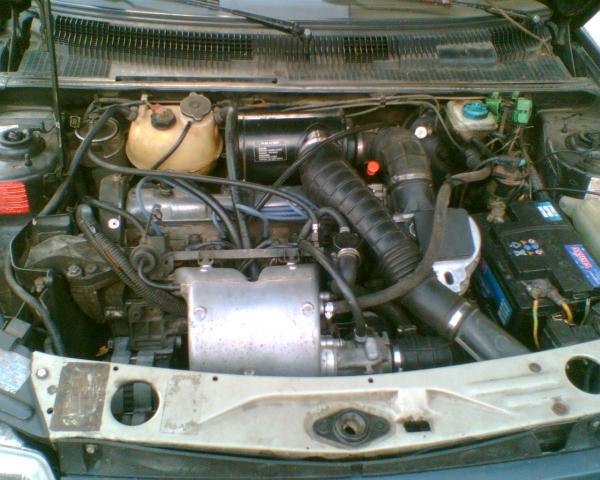

.mycTD..tady máš photo toho moturku :)))

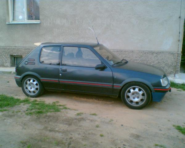

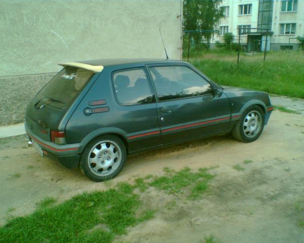

o 06.06.2007, 15:56 | Nevřis

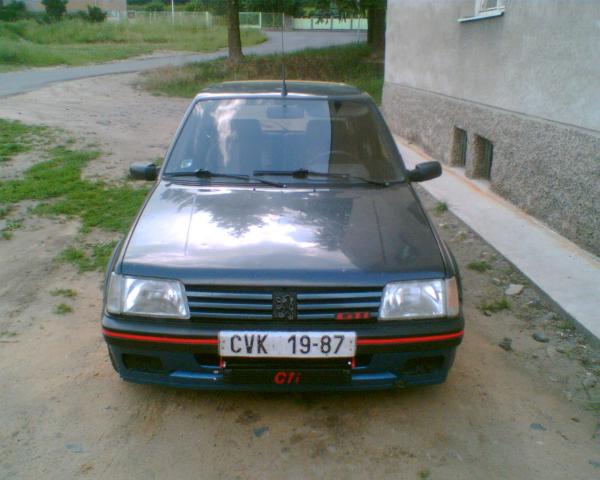

pracovní fávo dosloužilo tak sem potřeboval záskok..chtěl sem vzít něco aby to i trochu jelo a narazil jsem na tohle :))) je to r.v 87 dovoz 1.majitel v ČR
74 letá duchodkyně :))) měla to 11 let zavřený v garage ... ročne najezdila 2500tis km .. nekupte to...za stejný lowe jako jsem prodal sežraný fávo :))
jen ten volnoběh.... jinak TOP stav

nádherka.
o 06.06.2007, 16:01 | Rustapha-659
Nevřís: no jak to tak vidim,parádní youngtimer! To by byl hřích nekoupit!
Gratulace! a ať se ti to povede co nejlíp a rychle vyřešit...
o 06.06.2007, 16:03 | Nevřis
Rustapha-659..dík... neváhal jsem ani minutu :))

to nevřis: jestli ti mohu poradit tak tam vrat zpět to originál sání!!! a poznáš proč to tam takhle vyrobili francouzi, ten kdo to vymýšlel nebyl jen takovej debil a všichni tam dáváte sportovní fitry a hrajete si se sáním, to můžeš tak možná kde vzduch řídí řj a ne váha vzduchu.

Taky bych vratil zpet puvodni Airbox :o) myslim ze se budes divit...
A kdyz ne.. tak pak hledej :o))

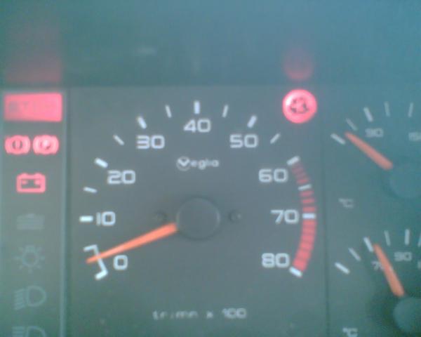

to nevřis: tady máš tu kontrolku
foto k příspěvku  od Unihero

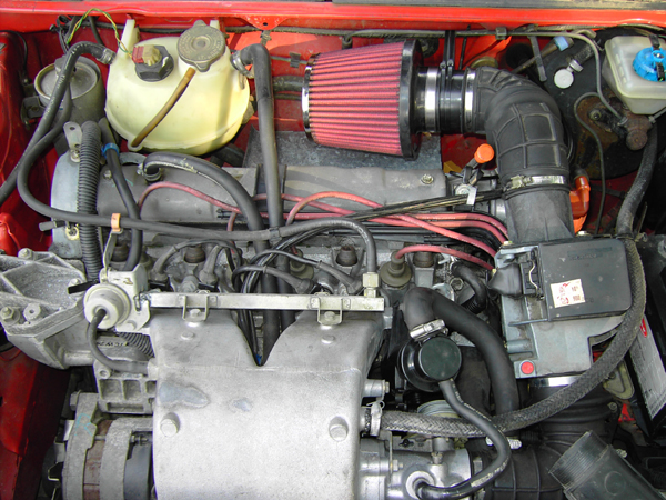

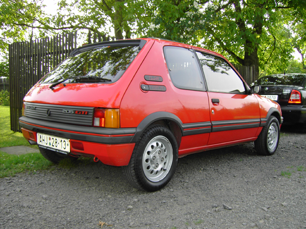

tady pár fotek mého gti

o 06.06.2007, 17:04 | Unihero
tady zadek

o 06.06.2007, 17:07 | Unihero
tady motor- mno nevřis máš ho v hezčím stavu teda:-(

Unihero..to si teda piš :))) jen ty 14bych měnil za 15ky ... jinak ta kontrolka tam opravdu není ... !! čekoval jsem i peugeot club a nejsem jedinej kdo ji tam nemá ..zvláštní... ty si poznal rozdíl bez airboxu nebo s airboxem ? .)

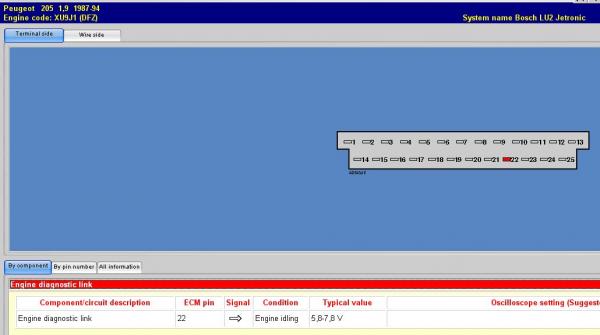

Nevřis: tak jsem koukal do Autodata a ten tvuj motor (102PS) by mel mit LU2-Jetronic podobne jako D6B (128PS) tzn mel by byt stejny konektor. Akoat rozdil v kompresnim pomeru 8,4 vs 9,6 uz je dost. Jinak diagnostiku by to mohlo mit na PIN22 (viz obrazek). Ale na vlatni oci jsem ten motor teda nkdy nevidel, takze je to jen teorie.

.mycTD...jo ale kde ten konektor hledat
