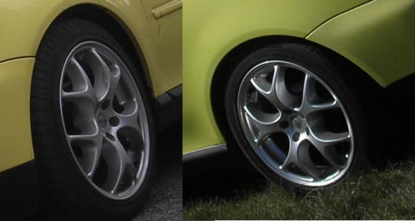

já mám Bridgestone Potenza na 8", je to 225 a krásně zároveň, vepředu mám Pirelli 215 a úplně v poho - skoro to samý, ale třeba Conti sport jsem měl 225 a byly mírně do A, všechno profil 45, takže ono je to dost o výrobci, ale víc jak 225 bych na to nedával, je to úplně zbytečný
o 26.05.2007, 21:19 | Escudo
vleco Conti 225/45 a vpravo Bridgestone stejnej rozměr, lepší foto jsem nenašel
foto k příspěvku  od Escudo
o 26.05.2007, 21:22 | Escudo
nevim jestli je to trochu vidět, ale ty vpravo jsou fakt zároveň s dickem, jinak 9" je už fakt moc a musel bys dát možná i 245, je to zbytečný se s tim tahat, malej rejd a tak, už tohle je hodně od zimáků znát (205/60 R15)

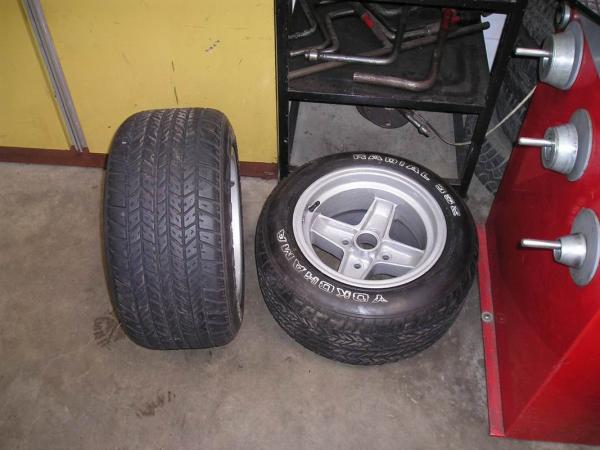

o 29.05.2007, 12:49 | futura
Kdyz uz jste v tom, jakou gumu na na 8 a 9x13?
o 29.05.2007, 16:25 | MiniMike
futura: jde o to na co to chces... jinak 195/45 dela na 8" acko, a je to asi uz strop, takze na 9x13 by si musel dat neco 235/50 popr. 215/50
o 30.05.2007, 07:06 | futura
Melo by to prijit na oldskůl, takze spis vyssi profil, tech 50,60. Ale jak jsem koukal na nabidku, tak bezne jsou k dostani tak max. 205/60/13, sirsi asi bude delat jen par vyrobcu, bude to na objednavku a tiomu bude odpovidat cena.
o 30.05.2007, 09:06 | zazaa | Upraveno: 2007-05-30 09:12:54
mam na 9*13 215/50 Yokohama a sedi paradne
o 30.05.2007, 09:11 | zazaa
foto k příspěvku  od zazaa
o 30.05.2007, 10:25 | futura
Tyyy woe, tak to je bez komentare.Jak se shanej gumy?
o 30.05.2007, 10:50 | Lukaash
zazaa ... super :-)
