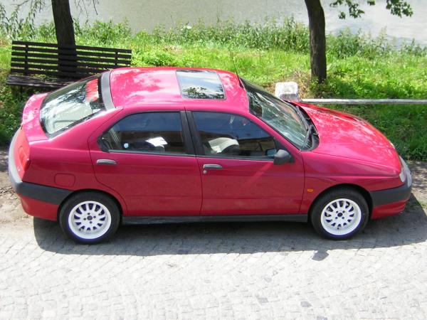

o 29.05.2007, 06:57 | filip146 | Upraveno: 2007-05-29 06:57:54
uno nevím kde skončilo, ale kola-původní bílý jsou ještě pořád u mě na alfičce. :-))

o 29.05.2007, 14:12 | Nevřis
filip146 ..juuuuuuuuuuuuu :))))
