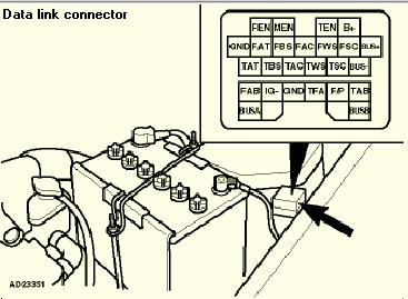

o 25.05.2007, 11:07 | clown
GE ma datalink za baterkou ..
o 25.05.2007, 11:11 | clown
ge

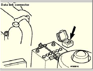

o 25.05.2007, 11:12 | clown
gf
takze OBD ani ho :o(
