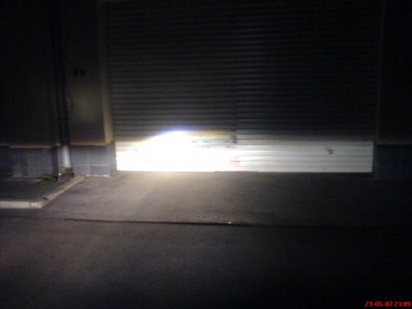

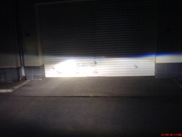

o 21.05.2007, 23:55 | xenonman | Upraveno: 2007-05-21 23:56:25
v levo 6000k vsimete si ze sviti opravdu vice nez vybojky 4300 v pravo
foto k příspěvku  od xenonman
o 21.05.2007, 23:56 | xenonman
prava strana 4300k

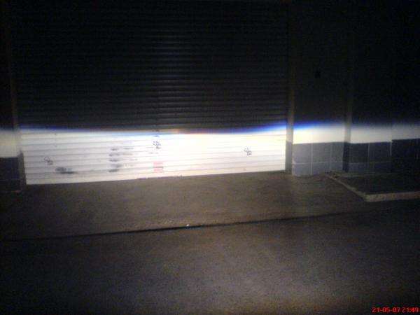

o 21.05.2007, 23:57 | xenonman
6000k plus

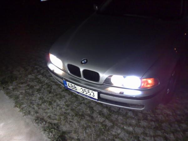

o 21.05.2007, 23:58 | xenonman

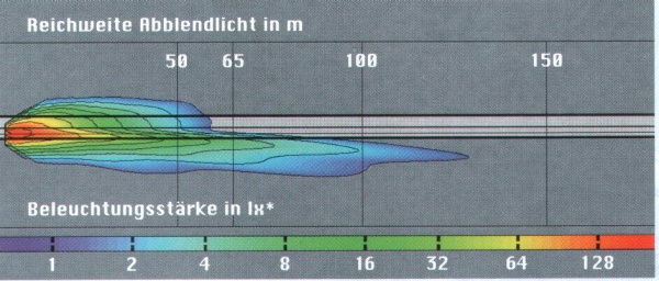

to ze maji vyssi teplotu neznamena ze sviti lip, ale chapu, ze se to lidem libi :-) nejvetsi "dosah" maji prave ty 4300-4600K coz je taky duvod, proc je fabriky montujou

tak ja myslim ze cevin ani capo nejsou slepi proto jsem dal i ilustracni foto ano tato vybojka sviti lepe nez 4300K vybojka ...

Mno hlavně ta super blue extra power má viditelně mnohem větší rozptyl do protisměru, za což budou určitě protijedoucí řidiči extrémně vděční... :-D
xenonman: Možná jde o to, že když svítíš na suchý vrata, kreslí ti ta extra výbojka krásnej bílomodrej flek. Myslíš, že ten krásnej bílomodrej flek bude vidět stejně tak dobře i na mokré silnici A nebo na té silnici bude vidět lépe ten bíložlutý, z té normální výbojky?

rozptyl svetla to ma uplne stejnej pac tohle je montovane do original xenon svetlometu takze co do oslnovani nemuze bejt vubec rec, zatim to jezdi tak na 15 autech deste jsou tu - plno testovani a dojmu,je tam psano ze intenzita svetla je proste vetsi, muj osobni nazor je ze 6000k je akorat, vic K je uz pak na ukor sviceni a povetrnostni podminky s tim dokazou zamavat a vyrobci a zabehnutej system to jsou ale reci k nicemu vis proc to tak je pac maji vyrobni linky a vsechno je to jen o prachach nic vic, proc by se menil system zabhnujet kdyz to funguje vyrbobce urcuje pravdila ale to se dostavama uplne nekam jinem, tohle tu je jen demonstarcni foto

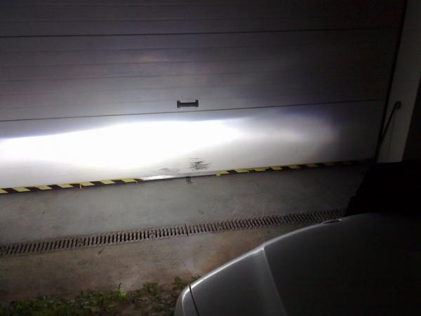

o 24.05.2007, 15:28 | clown
okey ..
rady porady ..
co je blbe ????
obe najednou ...
foto k příspěvku  od clown

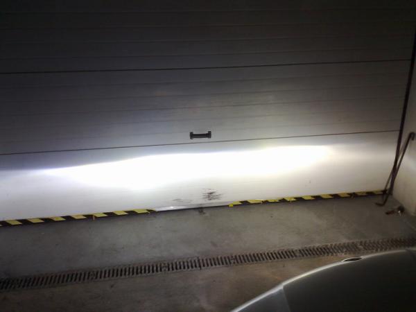

o 24.05.2007, 15:29 | clown
jen leva

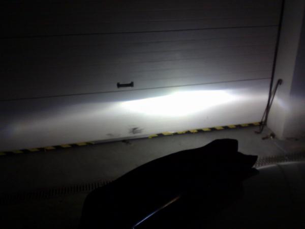

prava

Dane, dělat machra s fotkou osvětlených vrat umí každej. Ukaž srovnávací fotky z tunelu, hoď sem nějaký výledky ze srovnávacího měření intenzity a pak se teprve má cenu bavit o tom, že 6000K má vyšší intenzitu....

Clown - už podle první fotky je vidět, že ti pravá lampa svítí o dost výš než levá. Je to to co jsi chtěl slyšet?
o 24.05.2007, 15:48 | Shr3k
Levá je trochu mimo ohnisko čočky (předpokládám podle tvaru kresby projektor, takže zrcadlově - moc vyosená nalevo - což kreslí větší intezitu světla napravo).
Pravá vypadá správně v ohnisku, ale má nakloněnou clonku (nebo celé světlo) doprava a míří moc vysoko.
Správně by měly ty _/ _/ kreslit na vratech v jedné rovině (přičemž si to představ na rozhraní _ a / by mělo být světlo nejintenzivnější) a měly by se pak v dálce na silnici sbíhat do jedné _/ tak, abys měl _ osvětlenou pouze vozovku v protisměru do vzdálenosti, do které světlo dosvítí (nikdy ne výše, spíš méně - auto se houpe a tak je třeba mít rezervu) a / svítil ve svém pruhu a na krajnici.
Má někdo nějaké připomínky k vysvětlení?
o 24.05.2007, 16:00 | Shr3k
foto k příspěvku  od Shr3k

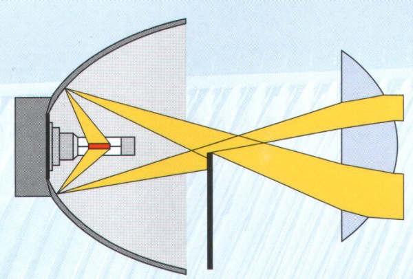

o 24.05.2007, 16:01 | Shr3k
o 24.05.2007, 16:07 | Shr3k
Ty průběhy paprsků jsou u toho prvního obrázku dost ilustrativní, ve skutečnosti se světlo (fotony) z výboje šíří všemi směry. Ale pomocí zákonů optiky (úhel dopadu = úhel odrazu) si můžete lehce představit, jak to funguje a proč je ta clonka zespodu a ne seshora. :-)

A nechybi na pravym svetle ta fajfka, kterou se prave lisime od amiku se symetrickejma svetlama?

jinka u clownaka je to jednoduche ta prava cocka neudela uplnou fajfku pac ani nemuze neni tam to preklapeni to se muselo odstranit aby se tam ta cocka vesla onisko je v poradku a sviti to vice nez dobre ...

Jen mě tak napadlo, ukaž časy clony a expozice u těch fotek výbojek - podle mě totiž jsou focený s jinejma parametrama, a potom to prostě nelze porovnávat..... Fórum bohužel exif informace vyndavá....
o 25.05.2007, 09:02 | xenonman
foceno v noci uplne stejne kdyz uz svetla byl zapnuta nejakou tu dobu ze stejneho mista ale je to jedno proste az bude cas udela se lip fotek aj treba za deste ...

o 27.05.2007, 11:40 | clown
prava sviti v pohode .. ta mne netrapi. svetlo je vejskove OK
ta leva je megavoprc .., ten vysviceny bod je velmi neprijemny, dost neprijemne kresli na silnici a asi i oslnuje ...
Shr3k vyosena ohnisko cocky ?? co je blbe ? e blba cocka, spatne uchycena, nebo vybojka ??
