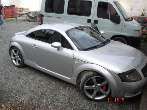

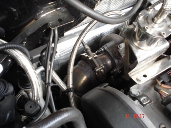

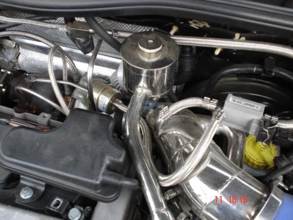

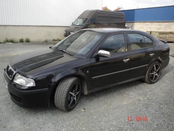

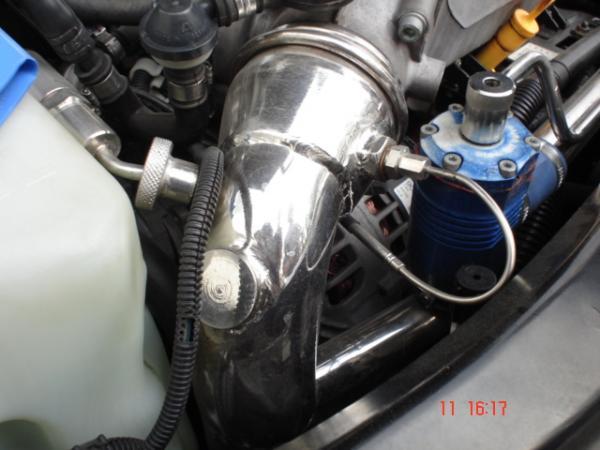

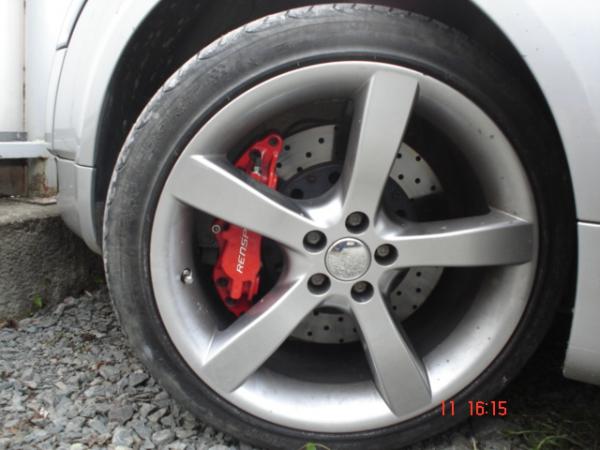

Ahoj včera jsem byl za znamíma a tak jsem dovezl par foto?Ta audi je dobrej prdáááák vypada seriově ale už to něco spapalo,jako lovů :-) podvozek KW,brzdy 330 Rensport a motor je je 310 koníků dobrý svezení.No a ta octavia taky masakr ma jí jeden starší pán má rad jednoduchost tak jen kola a nějakej ten chromovej doplněk a tak? Má na ní jen taky tlumiče koni FSD a brzdy taky rensport 312 kotouče jinak seriovka ale motor fíha minulý týden dojel z německa a má to pod kapotou už 330 koní taky se to umí pěkně opřít do asfaltu :-))))))

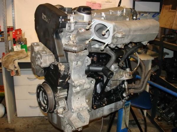

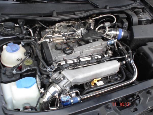

a kurnik...mas vice fotek motoru? nejake specifikace atd?co je tam za upravy atak..dikes...
o 12.05.2007, 10:02 | bobes
Nějak zatim pochytavam a posloucham na te octavce je turbo garet 4 nebo co nějakej vesget upravenej,4 barovej ventil z 280 vstřiků jsou tam 440,celej výfuk je delanej ze 75 mm roury a vse v nerezu i v tom motoru co vidíš,velkej intercoler,olejovej chladič a tak už nevím,je toho moc a vše elektronicky seřízené na brzdě nějakym posledním chipem co šel?NO a ta audi co vím tak turbo k03 a nějaky překopavky ale zeptam se?

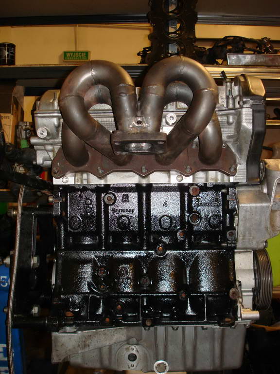

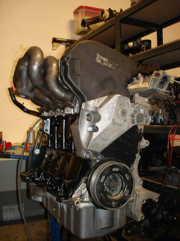

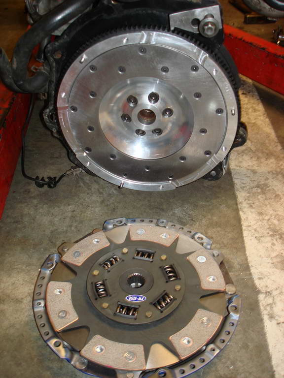

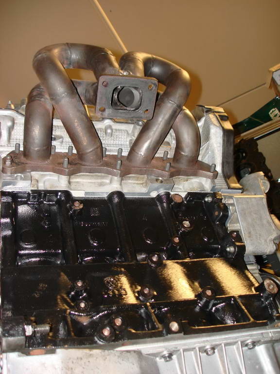

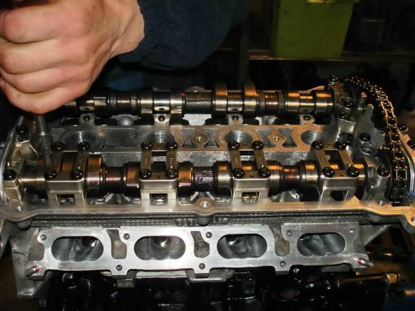

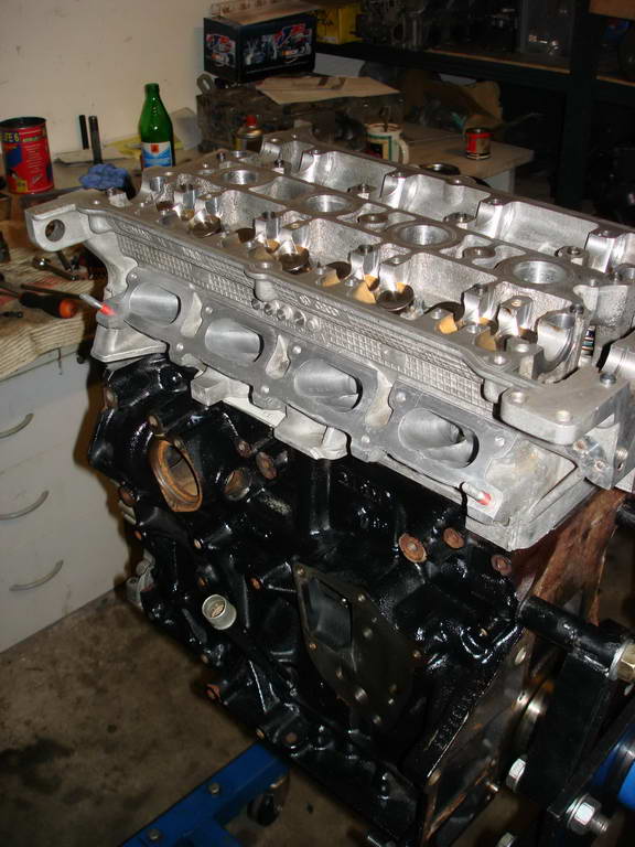

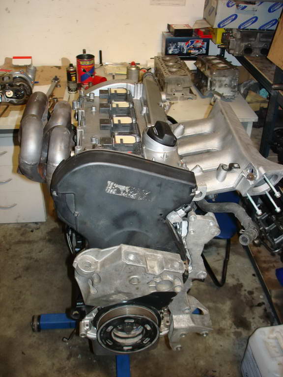

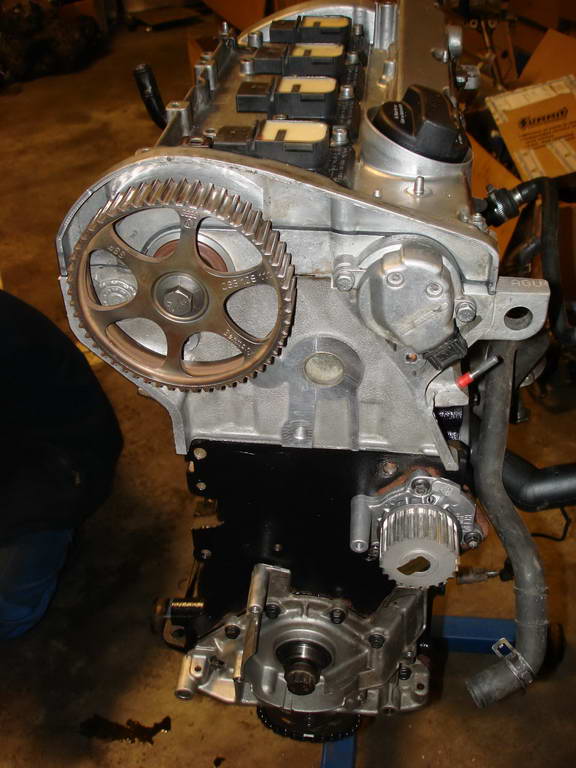

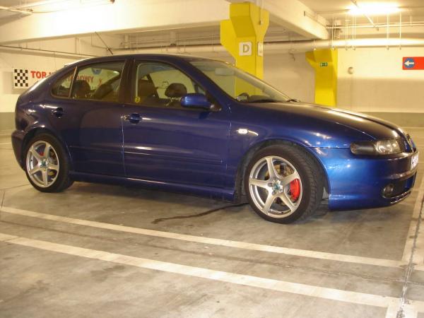

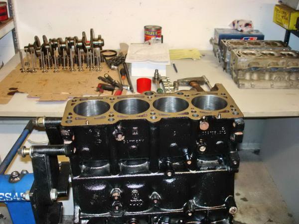

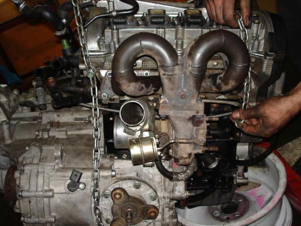

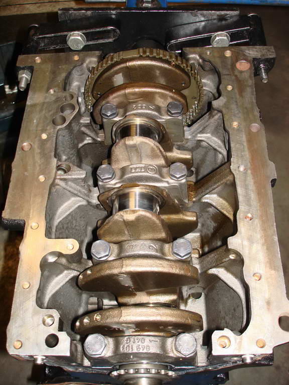

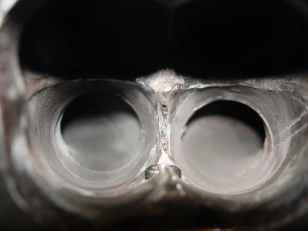

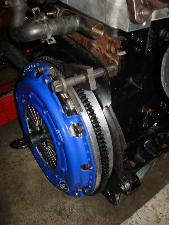

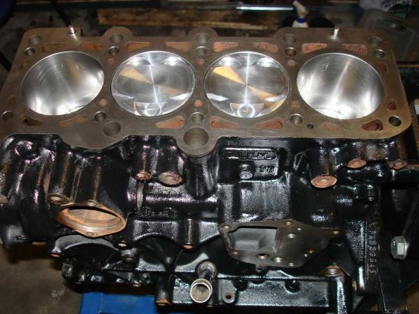

Ale jako ta cocta je dobře překopaná když na to koukám...No já jsem zase potkal maníky z Polska a ty udělali hodně aut ale jako co se mi nejvíc libilo je Seat Leon Cupra R 4x4
foto k příspěvku  od Karlos

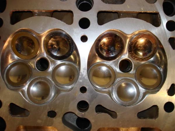

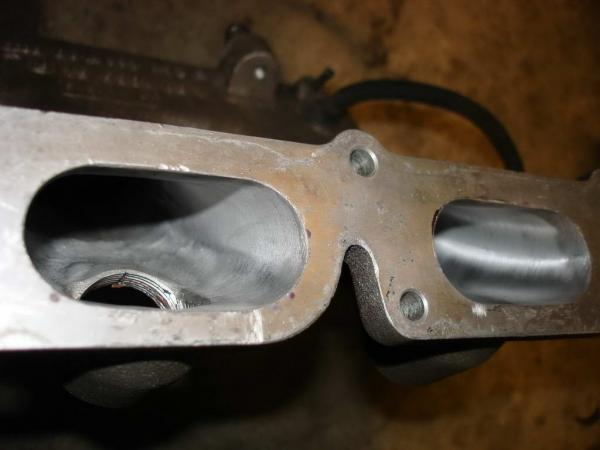

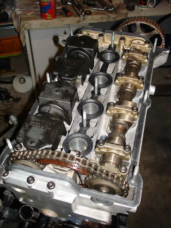

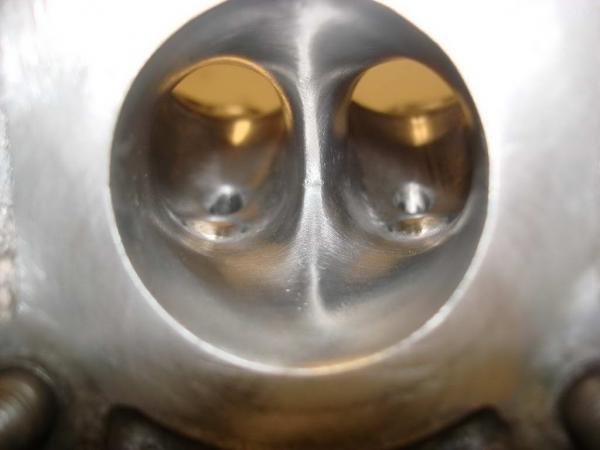

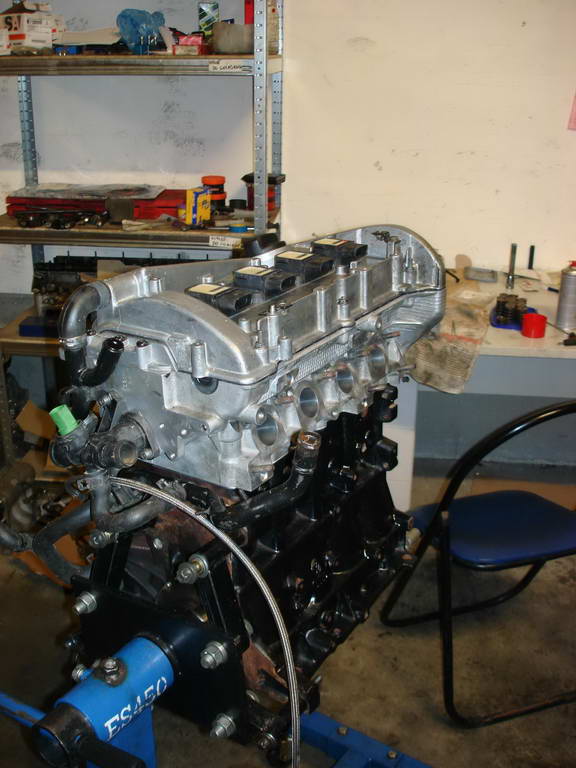

o 12.05.2007, 12:29 | Karlos | Upraveno: 2007-05-12 12:39:37

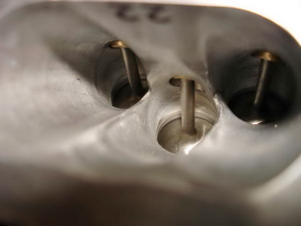

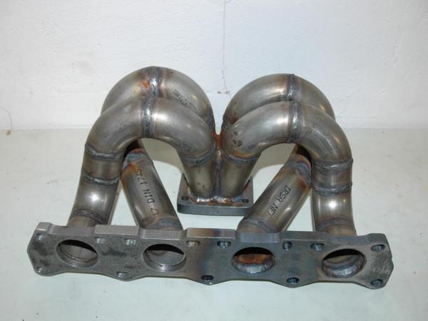

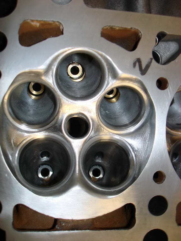

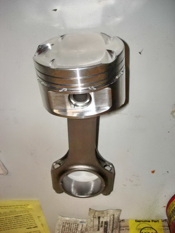

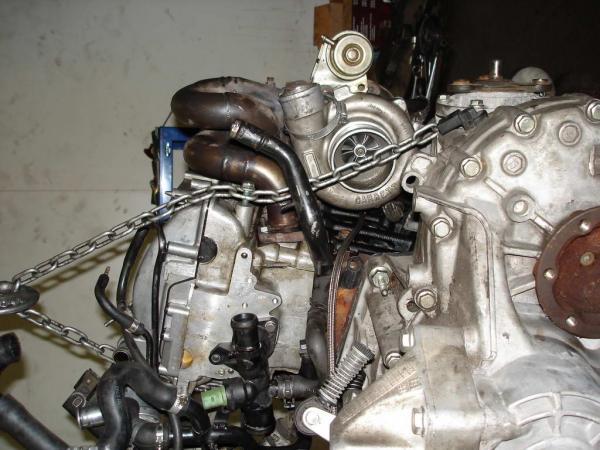

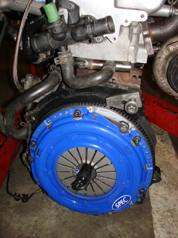

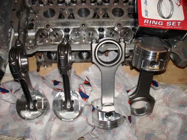

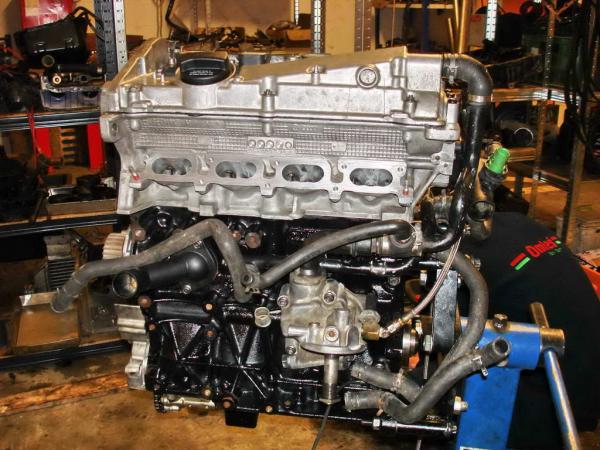

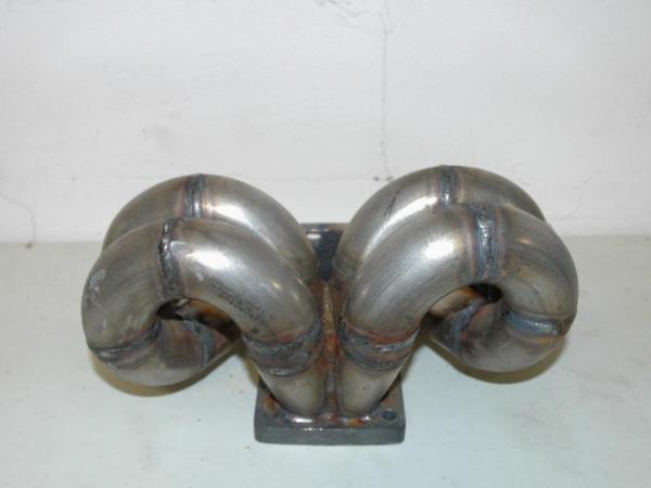

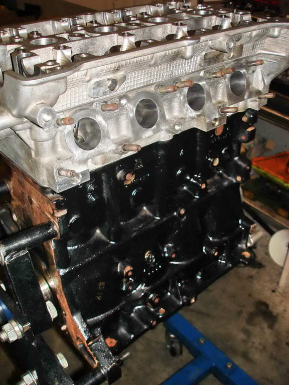

Turbo Garrett GT2871R BB
Kované písty JE Pistons
Ojnice CARRILLO H WMC

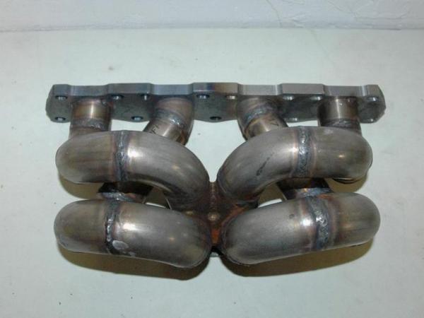

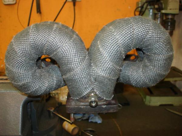

Výfukové svody vlastní výroby
Leštěné kanálky
Blow off Greddy Type-RS
Chladič oleje B&M
Řídici jednotka DTA S60
Vstřikovače RC 550 ccm
Komplet spojka SPEC
Brzdy firmy D2 Racing
Zavěšení firmy D2 Racing
Kola AEZ Icon 5 17"
Výkon cca: 400hp
Ostatní od firmy Tomson
Viz foto....

Hehe ty svody na fotkach od karlose vypadaj jak znak Dodge..
o 12.05.2007, 14:06 | MarauderZ28

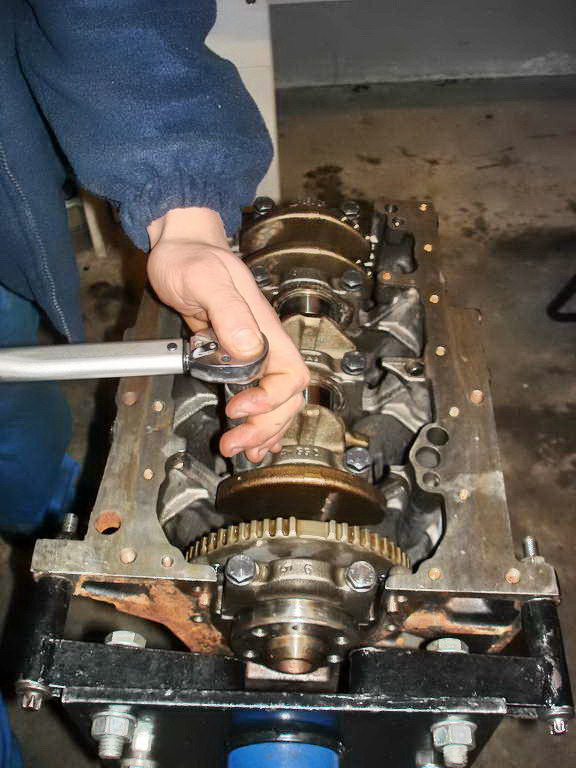

ty vole ty můstky co držej kliku jsou jak slina , tam musí bejt při překoňování crankwalk jako svině ...

ten motor vypadá.....dalo by se říci zajímavě..... ;-))
