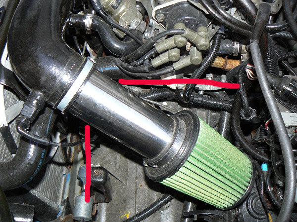

Potřebuji odstínit filtr. Stačí to odstínit od teplého vzduchu od chladiče nebo to už udělat celkově i ze strany motoru? Studený vzduch je přiveden z přední masky a z výdechu kapoty. Z čeho je to nejlepší udělat?
foto k příspěvku  od GTE

Určitě kolem dokola a teubku přívodu studenýho vzduchu co nejblíže k filtru. Osobně bych pro výrobu volil plech, popř. plast.

Já bych volil třeba nerez+ze strany motoru bych to polepil takovou tou termo omotávkou(vrstva čehosi a hliníková folie).

Jakou šířku by měl mít ten plech? Tu trubku budu zkracovat. Neví někdo, kdo by to mohl v okolí Ostravy udělat?

GTE: Vem si karton ze starý krabice,nůžky a fixku a čmárej si a stříhej a ohýbej-s papírem to jde snadno a lehce si tak uděláš šablonu,podle který ti pak někdo střihne ten plech-pro lepší tvarovatelnost může bejt klidně z hliníku..záleží jak moc to chceš mít složitý..P.S.jestli mylsíš šířkou plechu tloušťku materiálu,tak stačí nějaká 1 nebo 1,5mm(záleží kde budeš brát-jestli u kamaráda,co to někde vykouzlí ze zbytku pod ponkem(pak je to jedno)a nebo u profíka,co bude mít na výběr..Ale jde o CLONU-čili to nemusí zrovna nutně vypadat,že to bude držet 100kg :o) toť asi vše v kostce..

optimalni je nerez plech (mensi tep vodivost nez hlinik), plast pocitej, ze muze zmeknout a ohnout se... osobne bych celej filtr a spol strcil do velke trubky od digestore (staci 2cm mezera od filtru), vzadu uzavrel a predek vytahnul nekam kde muze sat pokud mozno chladnej vzduch (do roury strc obyc digi auto teplomer-cidlo a na pulubce se pak muzes koukat, jestli se dilo podarilo)

za prvy bych sehnal naky koleno aby se ti ten filtr dostal od motoru a pak jako Rusta 659

no já to vyřešil jedničkou plechem a tu sem polepil tím sendvičem co je u škodule na mezistěně u motoru. Ale jak říkají nademno vem si karton a nůž a "vymodeluj si to"

m1tv: ten filtr už nikde nedám, protože už tam není nikde místo. Takže budu modelovat.
