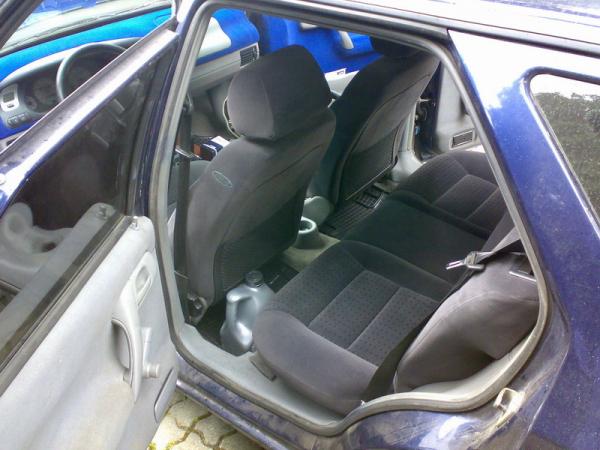

o 08.05.2007, 14:51 | xenonman | Upraveno: 2007-05-08 14:52:13

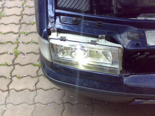

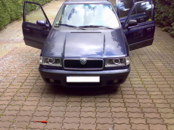

tak jsem mel tu moznost koupit sedacky g4 za lepsi penize kupodivu levneji nez feldacke a pohodli je nekde uplne jinde si uz pripadam jako v g4 :-)

o 08.05.2007, 15:03 | xenonman
mno sedacky neni to prace na 10minut muselo se rozebrat puvodni stare sedacky aby fungovaly pojezdy pak vyrobit mezi kus ktery se privaril na nove sedaky a pak pridelat do pojezdu...

o 08.05.2007, 17:57 | Cossie
Asi jsem úplně divnej, ale teda vůbec nevim co je na sedačkách z GIV(jako téměř celej koncern..) tak dobrýho, mně teda přijdou felda sedáky lepší ;-)
Světla suprový :-)

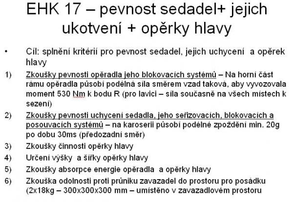

o 09.05.2007, 20:58 | Honza130
myslis, ze tim tvym privarenym mezikusem si "vylepsil" pevnost uchyceni sedadla ? :)
