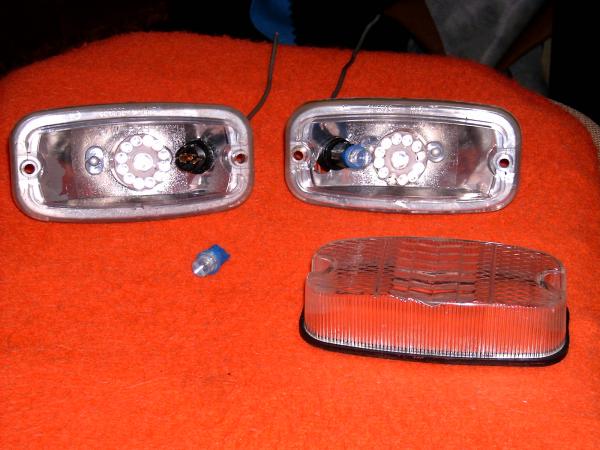

tady je mam
foto k příspěvku  od Hráďa

Jak to svítí?Tak ta bílá to bych dořešil později:-) a co mlhovka?:-)

o 08.05.2007, 18:12 | Hráďa
jj dělá se vše a přesně jak sem řikal bílá je za 189,-/ks to tam radši dam klasiku za 9,-
jinak ano dělají se i žlutý "opravdu je víc žlutá než oranžová" taky to mam na komplet autě od osvětlení SPZ až po led v tacho. jediná vyjímka jsou H4
jedinej problém je že to na blinkry strašně rychle bliká ale to je dáno tím, že led má sice proti žárovce rychlý nástup ale taky podstatně menší odběr vše se dá vychytat elektronickým přerušovačem blinkrů - takový mají nová auta
