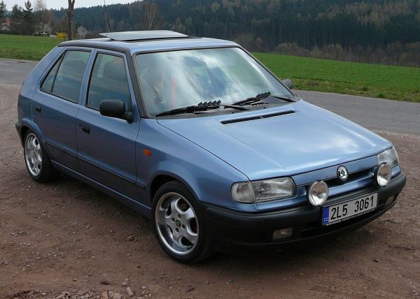

o 02.05.2007, 12:40 | Šlaušek
205/45/16, ET 35, pružiny eibach -30/-30 vepředu vytažený blatníky a zaklepaný vnitřní pertly lemů, vzadu jenom uřezaný vnitřní pertly lemů.
205tky to utáhlo v pohodě, dřív tam byly i 215 a taky ok... ale byla to 1,6tka

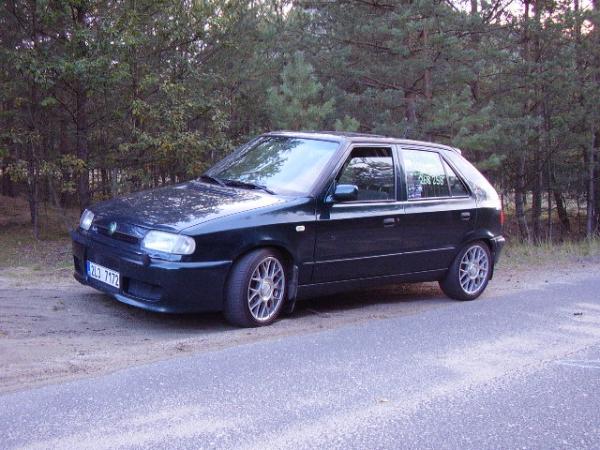

o 02.05.2007, 13:53 | cira
Mam taky 195/45/15 a pohoda.Bez serva a zvyknul jsem si a policajti me zrovna pred tydnem zastavily a na kola ani slovo,ale chtelo by to dolu,to urco.

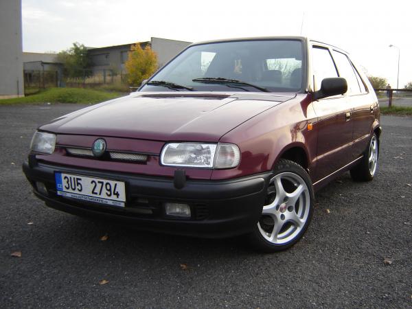

o 04.05.2007, 09:35 | Pilot
195/45 trochu mi to vadi stratil se vykon ubylo pohodly a krouti to ruce na volantu na dirach, ale jezdit se stim da:)) 15/7-15 et 37 bez upravenych lemu..

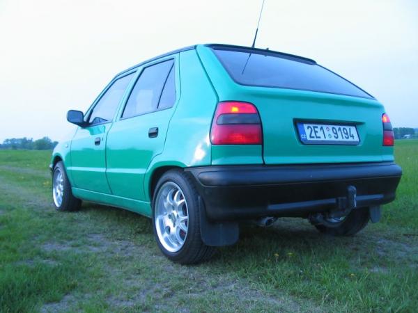

o 04.05.2007, 16:01 | tommas
195/50R15 na 15x7 - Vcera me zastavila hlidka, obehli auto, zeptali se, jestli mam nova kola a ze autu moc slusi...:-))) a ze pry stastnou cestu, ze to mam domu jeste daleko...
