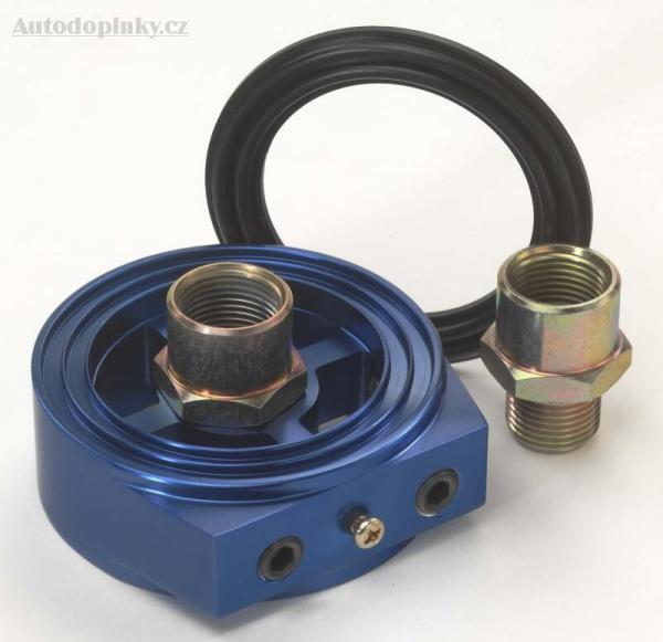

Je tu spousta zkušených lidiček tak doufám, že někdo poradí.
Chtěl bych dát na auto (Daihatsu Applause) olejovej chladič. Potřeboval bych ale někde sehnat přechodku mezi blok a olejovej filtr která by pouštělo olej z motoru do filtru přez ten chladič a pak z filtru z5 do motoru.
Doufám, že jsem dobře popsal co vlastně potřebuju :-D
Děkuji za jakoukoliv radu!!!

o 02.05.2007, 20:17 | m1tv
todle?
foto k příspěvku  od m1tv
o 02.05.2007, 22:44 | Spooky1
No jestli jsme to dobře pochopil tak tohle by mělo bejt mezi filtr a blok na čidla a ty se dávaj místo těch imbusů...
Na ten chladič co jsme viděl by mělo bejt průchozí jen ten prostředek co jde z filtru do motoru a to okolo by mělo bejt rozdělený napůl aby to šlo do chladiče a druhou půlkou do filtru...
zkusím u známého vyhrabat z jiného auta a nafotit...
o 02.05.2007, 23:34 | Spooky1 | Upraveno: 2007-05-02 23:35:59
Tak tady [ Link ] jsem našel celou sadu,ale jsou to dost love... :-( Navíc chladič už mám a hadice možnost za pár korun (žádný čméčky) takže mi jde vyloženě jen o ten adaptér pod filtr...
