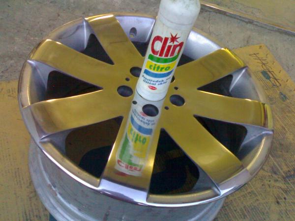

A prej je to náročný :-))))) Naprosta pohodicka, prace na cca 6-8 hodin. Moje prvni leštění, snad se dopracuju k lepsimu casu s jeste lepsim vysledkem ;-))
foto k příspěvku  od BMW_318iS

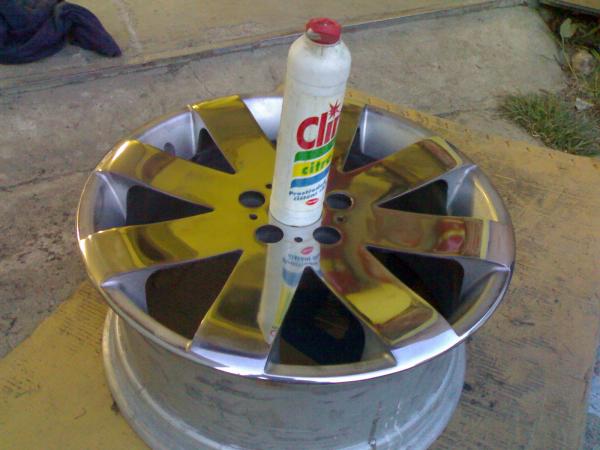

o 30.04.2007, 21:36 | BMW_318iS
foceno ted pozde večer takze uz není moc videt ten lesk :-(
o 30.04.2007, 21:37 | Tichy
njn takhle rovny plochy jsou celkem v pohode to je fakt...

o 30.04.2007, 22:19 | BMW_318iS
myslim ze tohle mi dobre ohodnoti jen ti co ty kola videli v realu, byly cely opiskovany a to ne moc jemne, takze drbacka to srovnat, otazka lesteni je chvilka ale dostat je do dokonale roviny aby se to dalo lestit byl docela orisek.

o 01.05.2007, 22:24 | BMW_318iS
Dva takový hadrovy kotouče, každý trochu z jiného materiálu a dva vosky, zelený středně hrubý a bílý jemný pro vysoký lesk. Filc jsem taky zkoušel ale nebyl jsem spokojen.

o 02.05.2007, 07:47 | BMW_318iS
Ano, tohle je hotové kolo. Čelní plochy jsou jen vyleštěný a zbytek byl předem nastříkaný stříbrnou perletí a pak lakem
