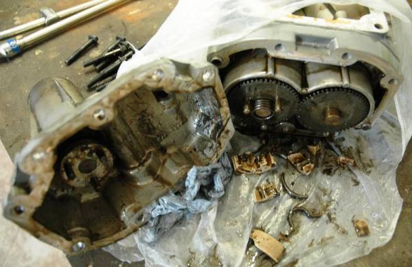

kdo by chtěl vydět jak vypadá Eaton bez gatí :-) tady malinko selhala údržba, ložisko řeklo dost a umřela spojka...

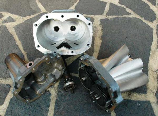

o 28.04.2007, 23:41 | CervinVega
a tady už vyčistěná střeva
o 29.04.2007, 09:22 | Honza2.016v
děkuji za ty krásný fotky - dneska se s kámošem vrhnem na ten kompresůrek pro kterej sme si přijeli minulej tejden:o)

o 29.04.2007, 10:12 | Honza2.016v
no on už na tom autě kompresor byl - klasická mrtvá G60 (sjetý těsnící lišty, trochu poškozenej šnek) .. teda ne zcela mrtvá.. v 6000 ot min na 64 mm řemenici nafoukala 0.4b ..viděl jsem i horší Gčka.. co tolik nenafoukaly..
jinak co to je za auto- klasickej GII motor 2.0 16v s kompresorem.. momentálně napravujem zvěrstva co tam provedli majitelé před náma... zejména na elektroinstalaci

o 29.04.2007, 17:20 | Honza2.016v
CervinVega: dotázek- vlezli jsem do eatona že ho vyčistíme- čím si to čistil- naše přípravky moc nefungujou..
a ještě dotázek? co do toho nalejt za olej a kolik? ..to co z toho vyteklo se olejem nedalo nazvat- smrdělo to jak bolavá noha, nebo hovno:o)
o 29.04.2007, 21:34 | CervinVega
no dava se do toho spec olej, idealne objednat z ebay celou sadu, viz link
o 30.04.2007, 00:20 | MarauderZ28
já komp čistil sprayem od loctite na karbon, funguje naprosto bombově ...
