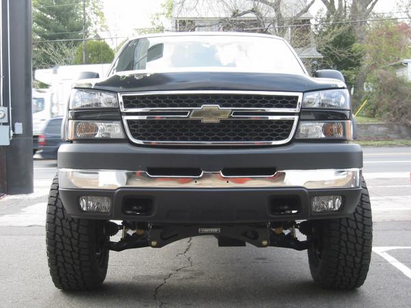

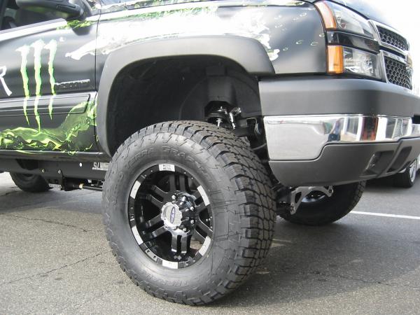

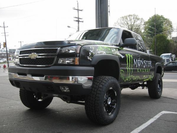

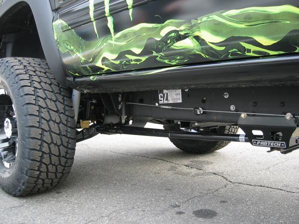

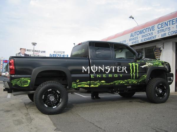

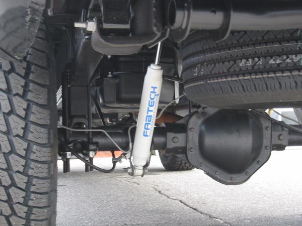

Mozna se to sem nehodi ale kdyztak to prehodte do ostatnich. Dnes jsme dodelaly prestavbu na Chevy pick-up 2500HD s motorem V8 6.0litru. Zvedlo se to o 10 cisel , predek se musel trosku rezat a varit ,ale jinak bez problemu.Akorat ta geometrie nam dala trosku zabrat -na tyhle 18-cky s takovejma balonama nemame uchyceni ,ale i to se zvladlo . Hlavne ze je zakaznik "HAPPY" a my mame 4000 penez vydelano( dohromady i s dily).

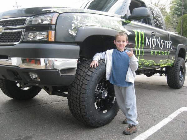

Tady jenom jakej je rozdil mezi vyskou kola a naseho prcka.Za volant se dostat je celkem zajimavy - zvlast pro maly lidi............

Jenom chci jeste upresnit . To zvyseni je 10 cisel na ramu a pres pul metru s kolama.

2 JanDiesel : Kit stal kolem 2 tisic , kola s rafkama 1 tisic a za praci jsme si rekli dalsi tisicovku. Nainstalovani kitu trva neco kolem 10-14 hodin s upravou na prednim diferaku a uriznuti a predelani predniho ramu . Instrukce jsou na hovno , nektery veci jsme museli zkouset jak budou pasovat nez se naistalovaly . Zakaznik se musi vratit , abychom mu jeste pridelali limce na stranach blatniku a nastupni ramy . Jinak by s tim nemeli byt zadny problemy na TP........O))))))))))))))
