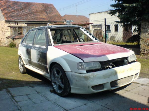

o 25.04.2007, 08:33 | xenonman
jako ty chces rozbehat 1,8turbo s feldackou prevodovkou ses blazen? proboho napred si zjisit par tech inforamce nez tu zacnes psat takovehle kraviny a to myslim smretelne vazne jo to ze mas vyztuzenou kaslit proboha a jak stejne jako ze tam narves na 1,8t prevodovku s feldy? a poloosy aby nebyla prace nechas feldacke a loziska a brzdy taky hlavne ze to bude kara z 1,8t s timhle pristupem zapomen na to
takze zaklad je mit vyramovane auto svary jsou pekna vec ale felda je papir takze jen svary ti nepomuzou
felda cka prevodovka zapomen na to neni to stavene na takovej vykon a co spojka zamyslel ses nad tim?
a co cerpadlo nechas taky original feldacke?
takze pokud vazne uvazujes o zastavbe 1,8t do feldy
sezen se octavii 1,8t a to do slova a pak ty veci jen prehazej do felicie
musis mit jina ramena, jinou prevodovku, jine poloosy, svody vyfuk proste aby ti tohle vsechno fungovalo musis do pismene vzit vse z 1,8t a dat to do feldy,
ze tam budes mit kovane pisty to je sice vec nadherna a generalku hlavy to je uplne super ale k cemu, stejne jakmile te zastavi prvni policajt tak mas konec a hlavne dulezitej zaklad na zakazku postavenej podvozek jinak to nema ani cenu, potom aspon 16-17tky a zavodni pneu ale stejne ti to bude furt hrabat a nepujde to udrzet na silnici pak se budes chtit predvest pred kamaradama jak mas uzasnou feldu a vybouras se v prvni zatacce
takze ses opravdu odhodlanej da feldy narvat tak 50-80tis, mozna i vic, je to furt jen felicie a nic vic to nidky nebude
co jsem delal ja tak to byla komplet felda s g60 uplne vse defakto g60 od poloos po prevodovku razeni spojku,RJ vstriky, brzdy a takhle bych mohl pokracovat, moje rada z ni co z toho chces mit poradny auto kup si neco co uz to v sobe ma treba moje ibiza je to mensi nez felda a mam v tom 1,8t a kdyz to vse dobre dopadne vykon tam bude mezi 225-255ps jestli chces prodam ti ji a hlavne vse je to tan uzpusobene vse tam funguje mas tam ESP,ABS a tohle v te felde ty nidky mit nebudes
foto k příspěvku  od xenonman

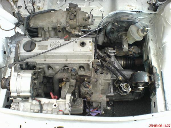

o 25.04.2007, 08:38 | xenonman
a reknu ti na zaver i kdyz verim ze tve nadseni je hodne pevne, ze bych se uz znova do takove projektu nepoustel, K cemu jestli opravdu nevis co s penezma posli mi je na ucet a ja ti budu kazdej den psat jak si udelal dobre :-)
