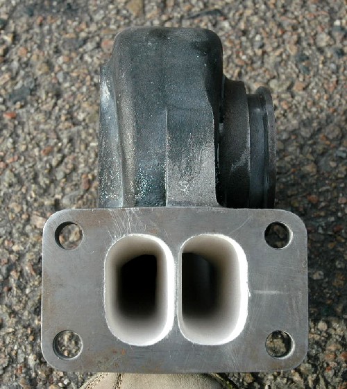

Protoze nemam rad teplotni extremy, trochu jsem ulehcil i svodum a skrini turbiny :-) takze max energie dorazi az na lopatky a nesviti zbytecne pod kapotou...

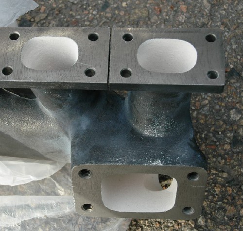

a svody...
kdyby mel nekdo zajem, muzu zajistit, prijde to tak na 2tis/kus, podle velikosti, clenitosti soucastky a tloustky vrstvy

CervinVega ..co s tím přesně bylo děláno?
o 16.04.2007, 15:53 | CervinVega
nástřik ZrO2, brání přestupu tepla... litina je dobrý vodič tepla, proto běžně svody a turbo večer svítí... tím že topíš všude kolem, kradeš energii turbíně, taky zbytečně zvyšuješ teplotu v mot prostoru... dá se sice svody omotat termo páskou, ale to už jen řešíš důsledek... tímhle bráníš vůbec teplu pronikat do té litiny...
jinak stačí donést ty součastky, zbytek je v ceně (opískování, odmaštění, ochrana povrchů, které nemají být zasaženy a pod)

kde beres jistotu, ze se kus neuloupne a nespadne mezi lopatky?
o 19.04.2007, 09:02 | CervinVega
amici maji cele forum z oturbenyma Mkama, vim ze je to asi tezko pochopitelny, ale tech lidi je tam kolem stovky a nekteri maji i pres 40tis mil najeto PO oturbeni, problemy prakticky jen s prenosem sily na zem a unava materialu (bavime se o autech 400 rwhp a vic)
ze se kus neuloupne je dany tou vrstvou, je opravdu hodne prilnava a pevna, neni to nic novyho nebo krok do tmy, normalne se to pouziva (resp nepouziva kvuli cene a pracnosti)
o 19.04.2007, 09:05 | Scream
aha, takze kolik by staly pidi svody a vefukova komora turbíny?
o 19.04.2007, 10:20 | CervinVega
pocitej 1000-1500,- za kus (je v tom opiskovani, odmasteni, zakryti, natreni spesl barvou a nastrik toho povlaku - rucne, celkem mazec, protoze to roste pomalu a diky UV se u toho clovek pekne opali :-) )
