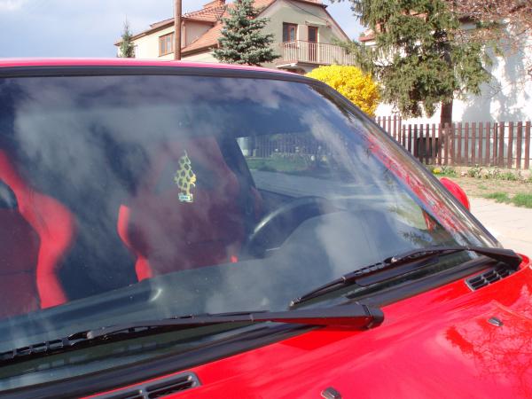

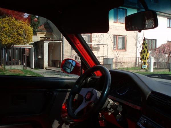

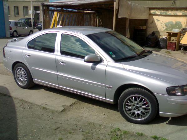

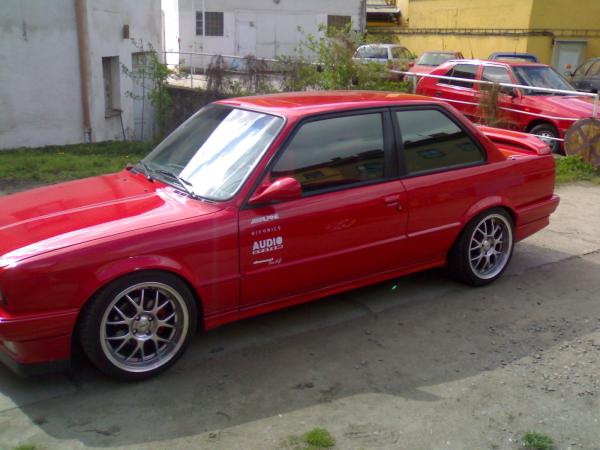

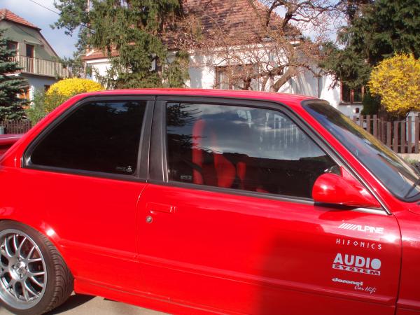

Prikladam par fotek sveho auta, nic lepsiho tady ted nemam :)
Zatmavení komplet 55% (zadni bocni skla a zadni okno jsou navic zatmaveny nepruhlednou folii)
foto k příspěvku  od BMW_318iS
o 11.04.2007, 19:54 | BMW_318iS
o 11.04.2007, 19:55 | BMW_318iS
o 11.04.2007, 19:57 | BMW_318iS

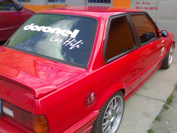

o 11.04.2007, 20:08 | BMW_318iS
Tady jsou okna pokovene na 70% (20% zevnitr), tohle je maximalni možná hranice pokovení prednich oken aby proslo oficialní zkouskou zatmaveni, STK a tudiz bez problemu vsude. na takto zatmavené okna vystavujeme bez problemu ATEST 8SD a zapisujeme do karticky pro STK a kontrolni organy PCR. Zadní okna můzou byt zatmavené na kolik chcete, tady zadne omezeni neni.
