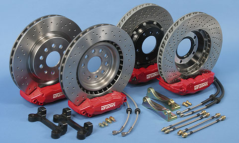

co treba komplet balik od Sandtlera? ;-)

o 02.04.2007, 23:33 | skuutr | Upraveno: 2007-04-02 23:33:43
mooc krasnej balicek!

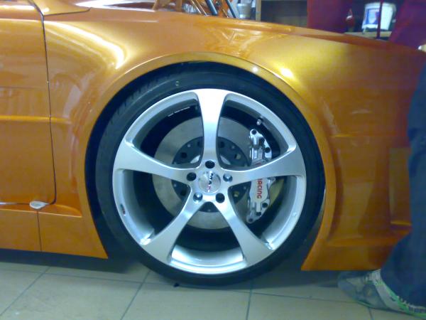

o 03.04.2007, 01:46 | Mac

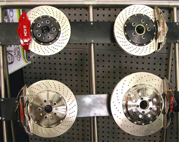

Cena nerozhoduje ? Fajn:-) -> MOVIT-6

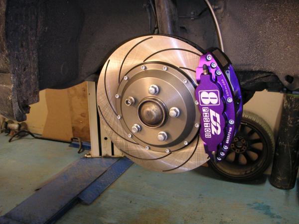

D2
o 03.04.2007, 09:22 | Mario
cena cca 40k

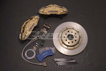

GReddy 6ti pisty 330mm
cca 70k

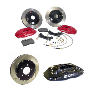

stop-tech 6ti pisty 380mm
cca 50k

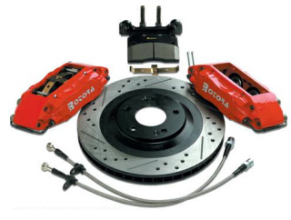

o 03.04.2007, 15:55 | KMT
foto k příspěvku  od KMT
o 03.04.2007, 17:03 | Daryl (A)
3000 E - pusinka :)

o 03.04.2007, 21:52 | Newman
D2 je mnamka
ten MOVIT piska jako prase - neskutecnej rev
(v keramicky verzi)
