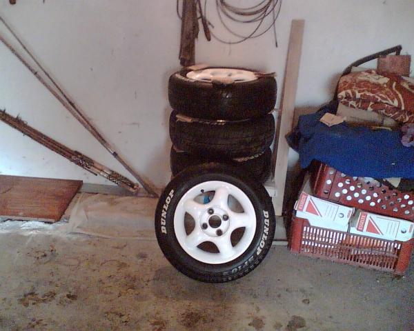

o 28.03.2007, 21:54 | lukasfa
tohle mam ja na felicii skoda jen ze to jsou 13"
foto k příspěvku  od lukasfa

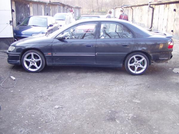

o 05.04.2007, 16:10 | brenky
a takhle vypadaji na aute
myslim ze by se tam vlezly i vetsi :o)
foto k příspěvku  od brenky
