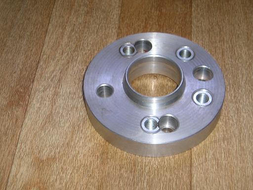

o 14.03.2007, 18:01 | Driver
jak se tu nekde ptal na ty podlozky, tak kamos vyrabi na míru z duralu, neni problem i na zmenu roztece, kdyby mel nekdo zajem tak: icq: 269-948-735
foto k příspěvku  od Driver

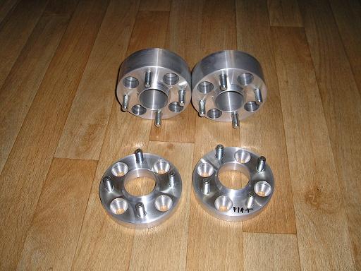

ze 4 na 5

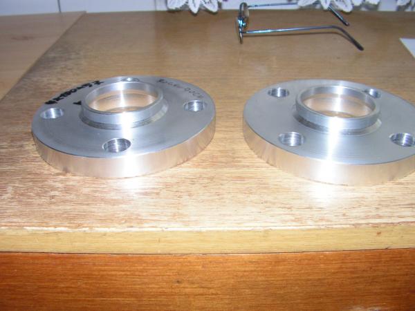

o 14.03.2007, 18:04 | Driver
a

me by zajimalo jak vypada z 98 na 100
o 15.03.2007, 11:43 | Alííí
Driver: Tak to vypadá dost dobře... Škoda že nemám na co ty podložky zatím dát, ale budu je potřebovat.
Katy: První obrázek klidně může být i 98 ---> 100, ale dá se to vyřešit i šroubama s plovoucí podložkou...

na podrobnosti se uz musite zeptat jeho, ale je to profi prace a za super penize..... samozrejmosti jsou i srouby, v pripade zmeny poctu sroubu je pak jeden delsi, ktery prochazi skrz puvodni diru..... coz je patrne z te fotky.... :-)

2machca: no jen se to chtela videt jak to vypada, pac se mi to zda dost blizko sebe ty diry, nebo jak se to dela vis.
- budu davat plovoucaky ;)
o 16.03.2007, 10:27 | Lukaash
Katy ... vzdyt je to jasne videt ... pootocenim o 45° (4 srouby do naboje + 4 matky na kole)
o 16.03.2007, 11:36 | Katy
2lukaash: ja si furt rikala na co sou ty "souby".. takze kolo pak drzi na podlozce ? -teda v ... ,srouby myslim.
o 16.03.2007, 11:46 | Lukaash
jj
o 16.03.2007, 15:24 | Katy
kolik ale musi mit takova podlozka minimalne "mm" ?
