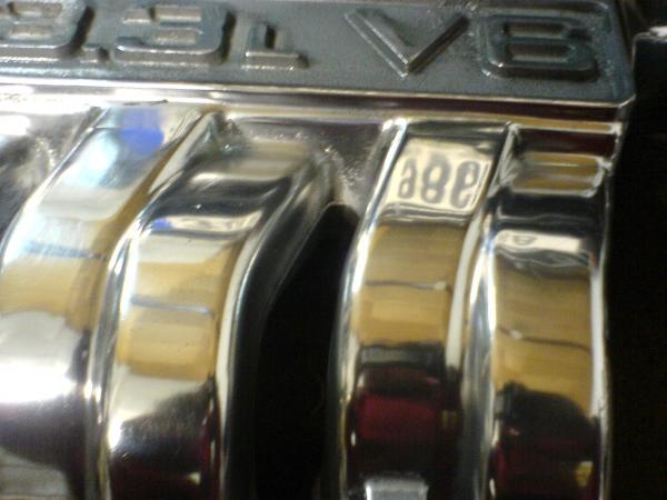

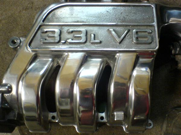

tak jsem taky zacal lestit
foto k příspěvku  od vwlucek

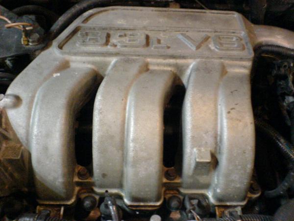

o 05.03.2007, 21:46 | vwlucek
a takhle to vypadalo pred
o 05.03.2007, 21:53 | AllInOne
proti tomu jak to bylo, moc moc hezký...čím si to leštil? makačka? :)

o 05.03.2007, 22:00 | vwlucek
totalni vo--d hlavne ty zahyby,postup smirek 60,240,600 a lestit zelenou pastou a hadrak. No ale jeste je to potreba dodelat

o 05.03.2007, 22:57 | vwlucek
kdyz to spoctu tak asi 12h ,ale delam jen kdyz mam naladu a hlavne cas, nejlepsi bylo ze jsem udelal jedno sani a kdyz jsem ho tam chtel dat tak jsem zjistil ze se trochu lisi takze jsem zacal od zacatku z jinym sanim

o 06.03.2007, 16:09 | R.I.S
pokud dobře koukám tak to mělo ty hnusný pupínky to je dobrá jebačka. Když je hladkej povrch tak pohoda ale tohle fakt opruz a hlavně ty koutky. Fakt dobrý

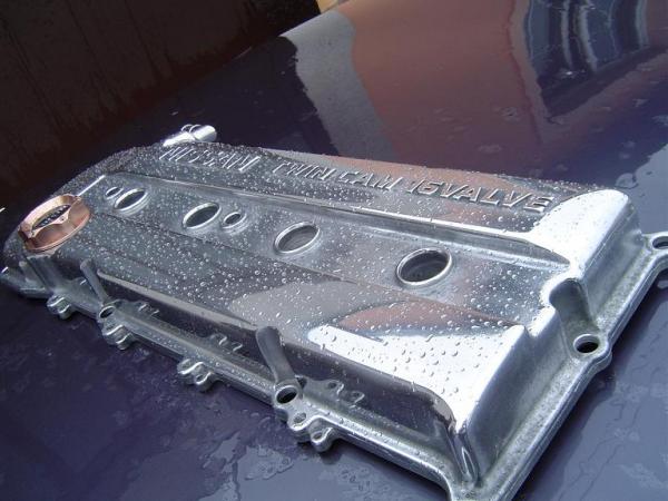

o 06.03.2007, 19:03 | Mario
a po.....
foto k příspěvku  od Mario

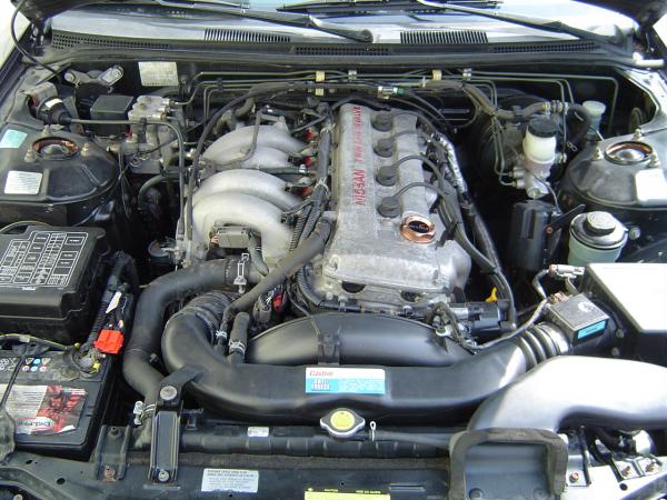

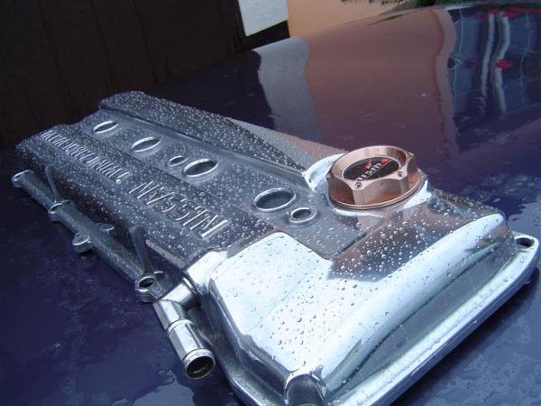

o 06.03.2007, 19:05 | Mario
o 06.03.2007, 20:54 | tunitko
Jako to se zdá ůplně neskutečný
o 06.03.2007, 21:00 | Midi34
mě se líbí ten uzávěr, to je orig nebo se dá někde sehnat?
