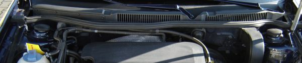

Ahoj, koupil jsem si na Golfa 4 horní rozpěru předních tlumičů. Rozpěra je na míru, ale nebyly k ní žádné šrouby. Na každé straně jsou 3 díry o průměru 9mm a chtěl bych si sehnat šrouby ještě než se to bude montovat, protože je chci nechat pozlatit. Bohužel vůbec netušim, jaký šrouby na to budou potřeba. Poradíte někdo? Předpokládám, že stačí zhora navrtat ty plechy a rozpěru přišroubovat...
Díky moc

o 03.03.2007, 18:23 | MarauderZ28
dyť se to přidělává šroubama kterejma je přidělanej tlumič ne ?
o 03.03.2007, 18:25 | MarauderZ28
a pokud tam žádný nejsou kup pevnostní šrouby třeba na imbus - www.fabory.cz např.

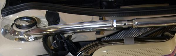

o 03.03.2007, 18:29 | Cormi
myslim, že tlumič je tam chycenej akorát jednou maticí, která je uprostřed. Tohle se šroubuje k tomu plechu okolo

o 03.03.2007, 18:31 | Cormi
Marauder: kouknu na to, díky... hlavně abych nemusel dávat zespoda matici, to by muselo jít všechno ven :-)

o 03.03.2007, 19:10 | .mycTD
ta jedna matice drzi tlumic v silentbloku, kterej je pak chycenej 3 nebo 4ma sroubama k podbehu. A na ty se nasadi ta rozpera. Aspon teda u myho auta.

o 03.03.2007, 22:33 | FXS | Upraveno: 2007-03-03 22:38:07
nepřijde to na žádný origo šrouby, rozpěru jsem taky teď přidělával na A3 (více méně to samý) a tlumič drží jen za tyč tlumiče přes matici, která k sobě přitahuje víčko který je zezhora a drží tlumič proti sjetí dolu, proti silentbloku, musí se vyvrtat díry a sešroubovat a pokud si nepřibodneš matice nebo šrouby ke kastli tak se nevyhneš tomu pokaždý zvednout auto a sundat kola aby jsi ji sundal, jinak pokud vidim dobře podle obrázku, tak mam asi stejnou tyč a popravdě je to spíš hezkej doplněk než zrovna dvakrát funkční, protože ten materiál je čitej hliník a tudíž pěkná mekota, nějaký extra pevnostní šrouby jsou tam celkem zbytečný, dřív než by povolily ty tři M8 šrouby tak povolí spíš ta tyč, aby to aspoň trochu fungovalo, tak je potřeba to prošroubovat skrz šroubem a maticí, na řezání závitu by jsi potřeboval minimálně tloušťku materiálu takovou jako je průměr šroubu a to tam není, takže to držet nebude a pokud by jsi chtěl použít nějakej vrut, tak se ti to brzo vatáhne kroucením kastle

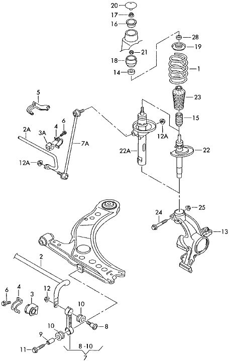

o 04.03.2007, 09:40 | FXS
Kmoda: vidíš to na obrázku zespoda se o misku opírá jen silentblok a zezhora plechový víčko, který je přišroubovaný k pístnici tlumice nic víc
o 04.03.2007, 13:11 | Cormi
Právě sem to kupoval dá se říct kvůli vzhledu :-) Kdyby mi šlo o funkčnost, tak beru Wiechers a ne tohle :-) Jinak tuhle samou rozpěru má Leon od KR Tuning a dokonce sem koukal, že to má chycený jenom na jeden šroub (jestli se mi to teda nezdálo) :-) Jestli tam budu dávat zespoda matku, tak se to asi neobejde bez demontáže tlumičů. Kdyžtak by se to montovalo teprv až se bude něco dělat s podvozkem.

o 04.03.2007, 13:16 | Cormi
FXS: Co si použil za šrouby ty?
Tak bych použil šrouby M8, délku 20-25mm, na hlavě asi nezáleží - hlavně musí být asi co nejmenší aby moc nepřekážela a matky.
