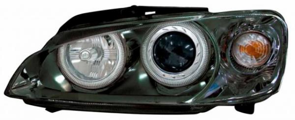

Koupil a nasadil jsem si ANgel Eyes, jsou to takove s ty cernym vnitrkem. Nasadil jsem do tlumenych zarovku H7, tusim je to nejaky Golden Line myslim od Eufabu(ale to nevim jiste). Problem je ten ze tlumene svetla sviti uplne silene slabe, fakt hodne. Kdyz jedu tak vidim tak 5 metru pred sebe v noci. Xenony poridit chci, ale az tak za pul roku, mozna driv. Nicmene nemuzu proste v noci nejezdit. Chci se zeptat jestli nekdo z vas neresil podobny problem. Tlumena parabola vypada jako imitace bixenonove vybojky v tom svetle. Prvni co zkusim je vymenit zarovky, ale pochybuju ze se to jinyma zlepsi na prijatelnou uroven. Jsou to tyhle svetla:

hmmhmm, mozna nebude od veci mrknout okem do horni casti paraboly, ale jestly sviti tak mizerne obe svetla tak to ti nevim, leda by to byly svetla cena=kvalita ....
o 02.03.2007, 09:32 | chudy
Mam podobný na Leonu, akorát H1 + H1 a byla to oproti sériovým taky pěkná slabota :-( Sice to svítilo více jak 5metrů, ale neviděl jsem skoro nic...
Žárovka asi nepomůže. Nejdřív jsem dal xenon a nakonec bixenon modul.
o 02.03.2007, 10:17 | Katy
ahoj, resila jsem problem slabe svitivosti u svych andelsky ocicek a zahada vyresena kdyz se mi jeden odbornik koukl na zadni cast svete - byly tam dva koliky, no a s tema se stelovala cocka - nahoru/dolu a doprava/doleva .
nevedla jsem ze to jde pac to o nich nikde nepisou. tak se koukni, jestli to taky neni tim ;)
jeste jsem s tim "po oprave" ale nejela...tak nevim. doufam ze to bylo tim. jinak musim dat taky xenony.
o 02.03.2007, 10:41 | Proffesor_W
To prece ale neni mozny aby to tak spatne svitilo normalne, dyt to ma i TUV.
Katy: uvnitr svetel mam akorat prepinac pro nastaveni svetel kvuli pravo nebo levo stranemu rizeni. Jinak nic. Vyskove nastaveni mam moturkem.Ted mam svetla zvedla uplne nahoru a proste je to na prd no. Xenony v planu mam,ale rozhodne ne ted,potrebuju ted jiny veci, aspon 3 mesice je jeste mit nebudu. Jinak tusim ze v tlumenych mam teda H7 (dalka H1). A jak rikam, dalkovy sviti fakt super, o dost vic nez puvodni svetla. Zarovky jsou ze stejne rady, taky ty Golden Line.
o 02.03.2007, 10:46 | Katy
tak to bude asi problem v cocce (uz to tu nekdo rozebiral) , celou ji vyndal a dal tam bixenon.
ja prave nemam kablik na stelovani vysky moturkem takze to tam je rucne.
jak vidis tak to mozne je....aby to tak blbe svitilo. ja jsem zvedava az s tim pojedu jestli bude zmena.celou sezonu jsem jezdila totiz "po tme" :)))))))))) jak ty, tak 5m pred auto jsem videla a pak nic (a jeste do stran.
o 02.03.2007, 13:28 | Deliquente
Každé AE svítí špatně . Můj Focus , kamošův golf 3 i 4 ,a další auta, Světla JOM, Raid, INpro a další...
Je potřeba tam dát xenony...
Ten jejich TUV asi všichni známe :)
o 02.03.2007, 14:04 | Proffesor_W
No prave ze pred 14-ti dny jsme je davali klukovi do Golfa IV, taky FK se stejnym designem, ma i stejny zarovky a sviti mu skvele. Nicmene mam domluvenou uz montaz xenonu na zkousku a uvidime.
o 02.03.2007, 14:30 | assassin
proffesor: hele podle me je blbost aby neco svitilo a neco ne - u cocky..... jedina vec ktera hraje roli je to jak mas umistenou zarovku vuci cocce (pred ohniskem/za/v) ja kdyz si predelaval H1 cocku na vybojku tak sem musel na soustruhu pretocit patici vybojky(nakej tvrdej plast) aby zalezla vic dovnitr a byla na stejnym miste jako vlakno puvodni zarovky..... tipnul bych na chybu tam ...... bud blbe sesazene z vyroby nebo delane na jinou/delsi/kratsi zarovku ....
o 02.03.2007, 16:18 | tappaja
FK je jina trida...
assassin ma asi pravdu, mas vlakno mimo ohnisko.
o 02.03.2007, 16:44 | Proffesor_W
ok, zkusim neco udelat i s tim, nez budu vrtat a rezat do svetla tak to radeji zkusim nejak sachovat se samotnou zarovkou, trosku ji ustrihnu ty plechy a zkusim s ni jit vic dovnitr nebo ven. Diky za rady, jinak s tim mela ten samy problem i kamoska a ta dala jiny zarovky a uplne se to spravilo takze to bude nejspis nekde jak rika assassin. Dikec!!!!! pak napisu jestli se to zlepsilo.
o 02.03.2007, 20:21 | Skyline_GTR
Hele tak až přijedeš tak tam skusíme hodit moje žárovky a uvidíme
o 03.03.2007, 19:45 | Cormi
na G4 se sériovýma světlama (HELLA) a origo LongLife žárovkama sem viděl v noci taky asi 5m před sebe a to s nastavením sklonu nejvíc nahoru. Byl jsem z toho zoufalej, koupil Osram SilverStar a hned to svítilo úplně jinak. Jinak co jsem slyšel, tak tunerský světla s parabolama na obyč žárovky prej svítí o dost hůř než reflektory...
o 03.03.2007, 19:54 | Beda
Ja slysel, ze obecne tyhle cerne Angel Eyes spatne sviti, tak nevim jestli s tim neco udelate

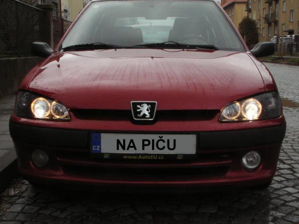

Takhle to sviti:
foto k příspěvku  od Proffesor_W
o 04.03.2007, 12:26 | TraNce4Ever
To máš jak parkovačky čéče :D Fakt na p**u
